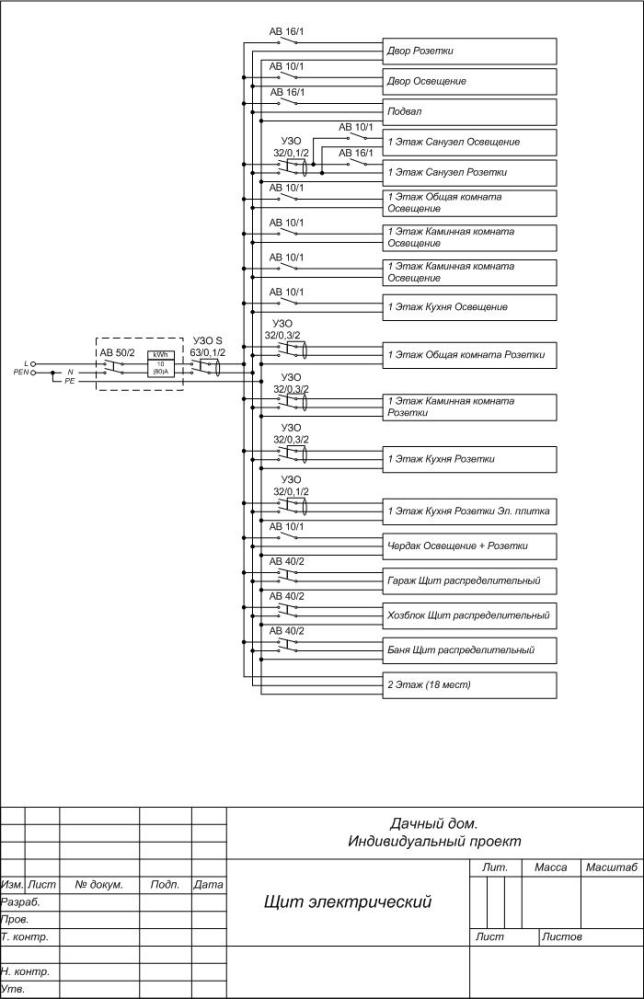

Вопрос к специалистам? Есть двухэтажный дом. Нужно сделать всю проводку. Ввод в дом NYM 2х6, Освещение NYM 2х1,5, Розетки NYM 3х2,5 все медь Эл. щит АВВ-54 места пластик Проводка кладется по стенам в кабельканалах.
Список линий: 1 Двор Освещение над входами-4 лампы-max 240Вт-max 1,1A 2 Двор Уличные розетки-2шт-max 2000Вт-max 10А 3 ПодвалТрансформатор 220/36В+1Розетка 220В-max 2000Вт-max10А 4 1-й Этаж Общая комната Освещение-8ламп-500Вт-3А 5 1-й Этаж Каминная комната Освещение-3 лампы-240Вт-1,1А 6 1-й Этаж Каминная комната Настенное освещение-5 ламп-200Вт-1А 7 1-й Этаж Кухня Освещение-4 лампы-240Вт-1,1А 8 1-й Этаж Общая комната Розетка-7 розеток-max6000Вт-max27А 9 1-й Этаж Каминная комната Розетки-7 розеток-max4000Вт-max19А 10 1-й Этаж Кухня Розетки-5 розеток-max4000Вт-max19А 11 1-й Этаж Кухня Эл. плитка-2 розетки-max4000Вт-max19А 12 1-й Этаж Санузел-2 лампы + 2 розетки-max2000Вт-max10А 13 2-й Этаж Еще в проекте 14 Чердак-2 лампы + 2 розетки-max1100Вт-max5А 15 Гараж щиток 16 Баня Щиток 17 Хозблок Щиток
ВОПРОСЫ в следующем:
  1. Правильно ли подобраны УЗО и Автоматические выключатели?
  2. По поводу ввода в дом кабелем NYM бытует мнение, что он боится прямых солнечных лучей, если так, то чем лучше вводиться в дом?
  3. Как организовать зануление в щите
  4. Стоит ли ставить пластиковый щиток или все же лучще наплевать на эстетику и взять простой металлический.

SUBADAR написал : Ввод в дом NYM 2х6
Ввод с чего - с ВЛ, подземный ввод?
SUBADAR написал : Освещение NYM 2х1,5, Розетки NYM 3х2,5
3х1,5 и 3х2,5.
SUBADAR написал : Как организовать зануление в щите
Зависит от системы, которую вы хотите использовать.
SUBADAR написал : Стоит ли ставить пластиковый щиток или все же лучще наплевать на эстетику
Вам там жить - вам и плевать. :)
SUBADAR написал : Правильно ли подобраны УЗО и Автоматические выключатели?
Нет.

Розетки всегда защищать С16!

10.05.2008 в 21:49:51
SUBADAR написал : Т.е. После УЗО ставить Автомат С16?
Нет. На розеточную линию ставить С16, т.е. на провод, идущий к розетке, ставить С16. Разберемся со схемой. Я предлагаю TN-C-S. Схема во вложении. На освещение двора достаточно С2 Много маломощных групп. Зачем? ИМХО объединить 4 и 5, 6 и 7. С розетками отдельная проблема:как вы собираетесь делать семирозеточные группы и кухню. Их нужно разделить пополам.Запитав их одним кабелем 3х2,5, вы не сможете дать нагрузку 6000 вт. 4000вт - тоже плохо, тк кабель 3х2,5 держит 16А. На плане вы их защищаете только УЗО, защитой от перегрузок служит ввод, тк узо не отключается при перегрузке. Включив несколько обогревателей вы добьётесь, что кабель задымится. УЗО комбинируется с АВ - не вместо, а вместе. Если жалко места в щитке - разоряйтесь на дифавтомат.На чердак С16.
10.05.2008 в 21:59:47
To dinamit007 В том то и дело, что заземляющего устройства нет и в обозримом будущем не будет
По поводу розеток если я правильно понял, то недо разделить розеточные группы пополам, причем каждкю тянуть свим кабелем, и с твить пару УЗО + ВА16А или дифавтомат, тогда какике должны быть номиналы на УЗО или дифавтомате и как применять пару УЗО затем ВА или ВА затем УЗО?
