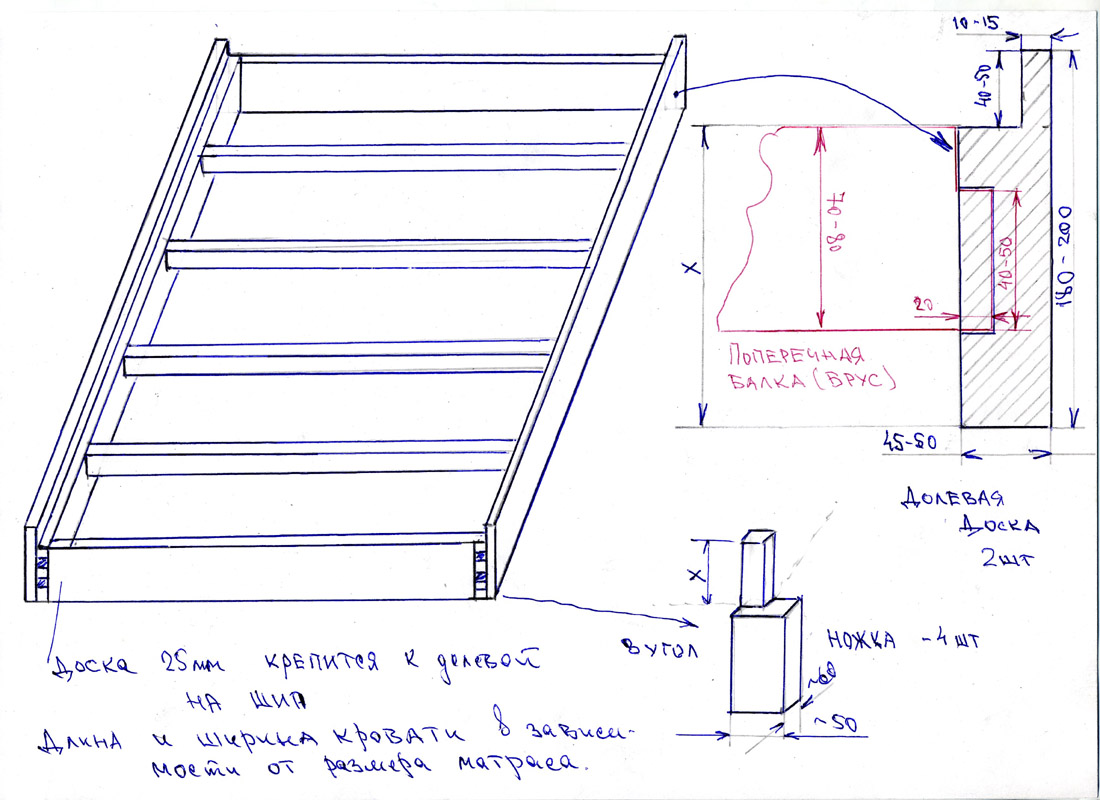

Посоветуйте чертеж двухспальной кровати

Чертеж , конструкция, зависит от материала из которого собираетесь творить вещь. Из дерева чертеж есть, и сделал три штуки( кровати ), а из других материалов нет.

Skobar написал : Чертеж , конструкция, зависит от материала из которого собираетесь творить вещь. Из дерева чертеж есть, и сделал три штуки( кровати ), а из других материалов нет.
Планирую из дерева. Можно ли получить чертеж?

Не понятно как вставить рисунок, давай email/

Чертеж от Skobar:
