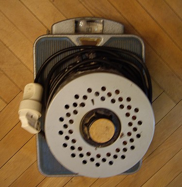

Farrier. написал : 2 кВт трансформатор весит килограмм 12
Думаю, да. Так как 1,76 кВт автотрансформатор весит 6 кг (см. фото)

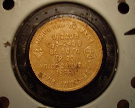

Alex___dr написал : болгарки бывают и мощнее чем 1кВт
Есть ещё ньюанс. Если речь об автотрансформаторе (например ЛАТР), то он на нагрузку 110 В может выбать только половинную от своего максимума мощность. Ток-то у него ограничивает как первичную, так и вторичную обмотки. 8 А на всё про всё. То есть, 110х8=880 Вт.
