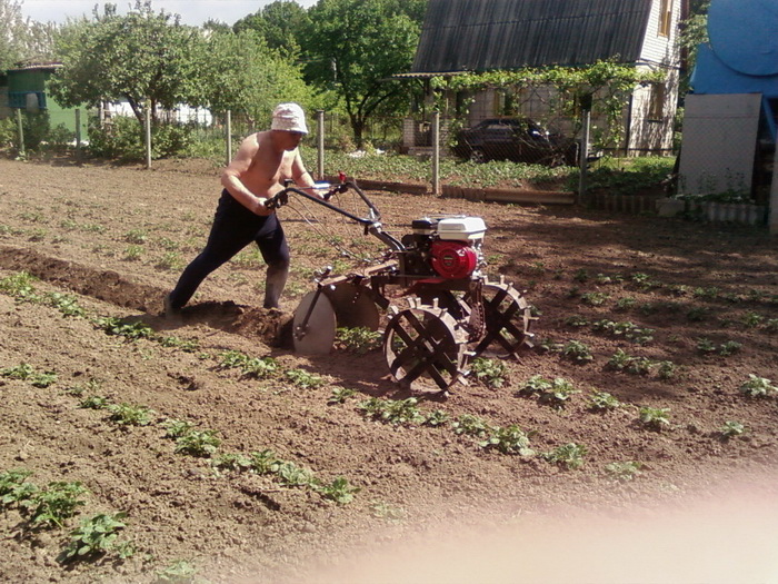

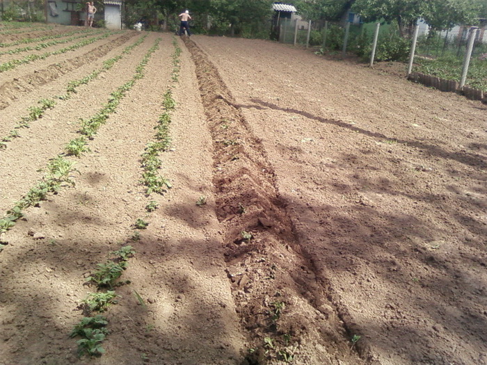

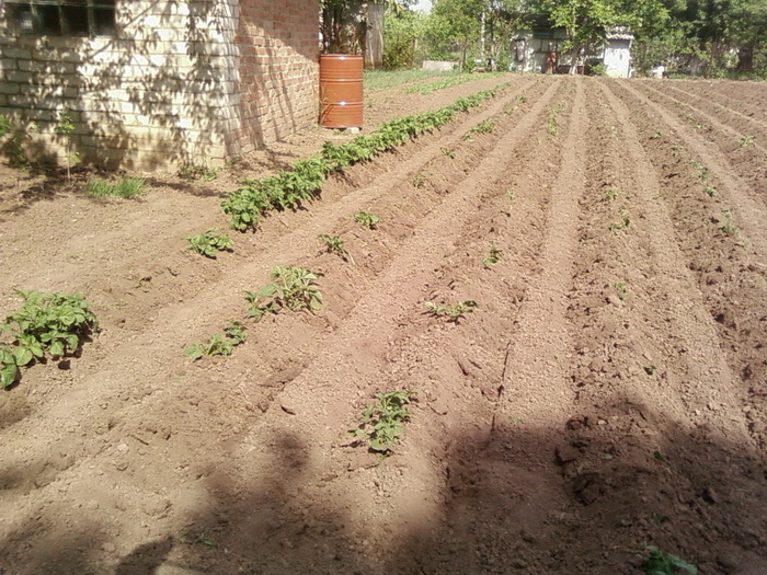

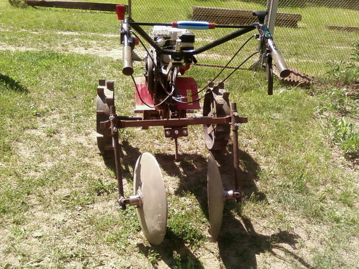

Предысторию выложенного ниже устройства можно посмотреть по этой ссылке и потом в той теме последующие сообщения. http://www.mastercity.ru/vforum/showpost.php?p=1080823&postcount=328 И вот я его сегодня доделал и сразу же испытал на домашнем огороде. Результат просто замечательный:a .

Где денег набраться на все вещи, что Вы нам выкладываете- шутка конечно, но в ней правда, что все железо в середине 90-х уехало на чермет, а трудоемкую работу для себя хотелось бы облегчить. Вот сижу сейчас с минимумом, а именно 2 полольника со стойками + шт. 30 стрел к ним и 2 зигзага от бороны. Один зигзаг пойдет на стойку среднего полольника. Вы мне скажите задумка моя прокатит из поста 1130, да еще я не могу понять вал центральный на котором у вас все полольники висят пустотелый или нет, а то я видел на складах такие, может метр прикупить (и какая толщина стенки)

2sarpa , всё это железо, как раз из тех 90-х, новый только пруток, да и тот оставался от забора. Из инструментов: дрель, болгарка, сварочник, ну конечно молоток :), рулетка, карандаш...
sarpa написал : да еще я не могу понять вал центральный на котором у вас все полольники висят пустотелый или нет
Это было из квадратной трубы, но у меня она тонковата(толщина стенок), можно взять толстстенную, или сварить квадрат из уголка.

2sarpa , по задумке из поста 1130, думаю вполне может сработать. Но нужно конечно пробовать, а по результатам может и доработать что нибудь. Всё равно сцепка пригодится при любом раскладе.

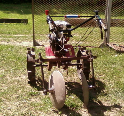

Привет всем. Принимайте в свои ряды. Неделю назад стал счастливым обладателем Pubert-Element PRIMO 55 HC 2, за что вам всем огромная благодарность, что помогли определится с выбором. Аппарат просто супер. Жалею что раньше не купил. Правда навески ещё только окучник и сцепка, но этого хватило для испытаний. Ну и как результат появилось куча пожеланий и вопросов по навеске. 1 вопрос. Грунтозацепы – внутренний диаметр трубки у них у всех одинаков? А то на сайтах такой инфы нет. 2 вопрос. В моём далеком детстве картошку конем копали при помощи обычного плуга, при этом плуг пускали немного левее гребня борозды. Почему этот номер не может пройти с культиватором? Ну и 3 вопрос к Shihan по последнему девайсу. Эти диски к стойкам как крепятся? Крутятся на подшипниках?

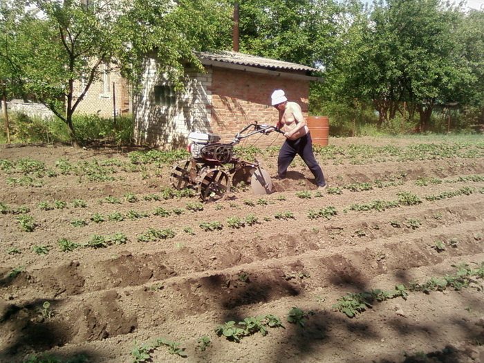

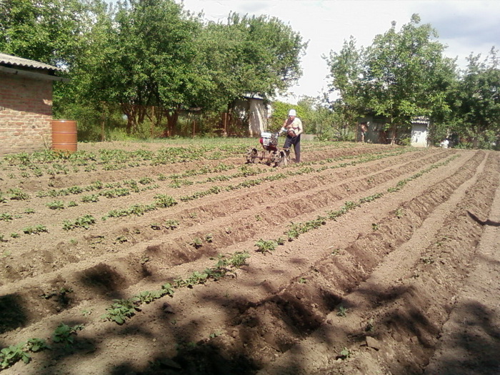

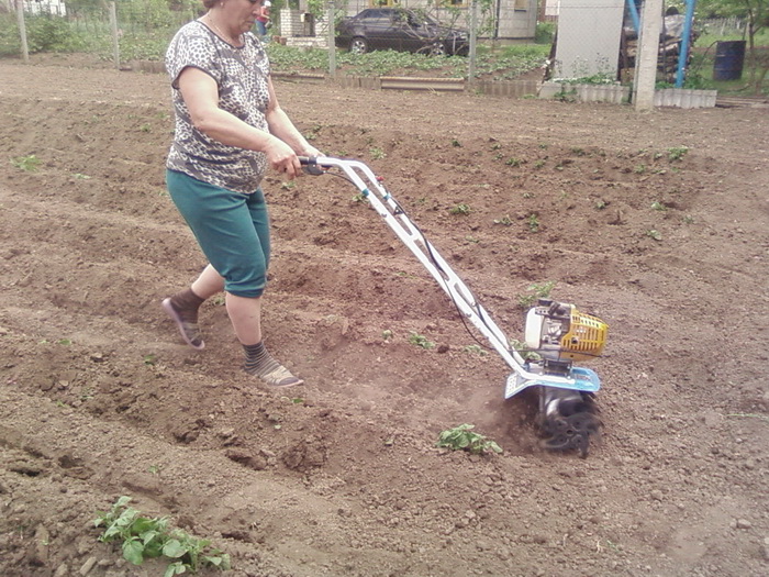

Поздравляю! Я то же в субботу испытал окучник с большими дисками. Переделал узел развала. Результатом доволен, легко и весело. Единственная трудность разворот возле забора. Думал окучивать с дифференциалом, да прокололся. Токарь поточил втулки и удлинители точно, а после сварки накладок и флянцев повело и валы клинет. Привез растачивать. Еше прокол, обрезал сдуру траверзу. Теперь на второе окучивание не хватает разлета дисков. Неожиданное попадание на покупку еще одной трубы 30Х30Х2 длинной метр. ХУ поставил на максимальный клиренс. Скорость хода на газу ниже среднего, судя по кино, около 3км/час. Комфортно. Интересное наблюдение, при окучивании картошку засыпал полностью, за исключением первого ряда, там большая, пророщеная была, элитная. На следующий день глянул, засыпанная картошка вся вылезла из гребней. Не поверил глазам. За ночь выросла. Штырьки наваривать не буду, и так диски огромные. Для рыхления у меня другая техника и другой механизатор. К стати, балдежная вещь, пуберт у меня может безработным остаться. Думаю на ней проверить, по свободе, вентиляторный окучник. 140об/мин думаю хватит.

Здесь кино. Длинна рядка 35м, время по кино 40сек. Скорость около 3км/час

Печкин написал : Эти диски к стойкам как крепятся? Крутятся на подшипниках?
К стойке приварена ось, на диске ступица с подшипниками.
