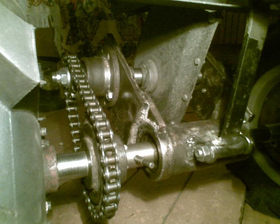

Shihan написал : Так межосевое не меняется, цепь на обе стороны садится идеально.
Оно то естественно не меняется, но цепь или провиснет или не натянешь
Shihan
Shihan
Регистрация: 27.01.2008
Самара
Сообщений: 2958
12.08.2009 в 21:43:47
2AlNik54 , так я и говорю, что с межосевым получилось замечательно, цепь на обоих бортовых передачах садится с одинаковой натяжкой. Одна передача 1 к 2, другая 1/1.
AlNik54
AlNik54
Регистрация: 06.05.2008
Харьков
Сообщений: 1978
12.08.2009 в 21:46:16
Shihan написал : цепь на обоих бортовых передачах садится с одинаковой натяжкой
Но количество звеньев то хоть разное. А то чудно как то.
Shihan
Shihan
Самара
Сообщений: 2958
12.08.2009 в 21:51:57
Ну конечно же, разное, 44 и 36
Shihan
Shihan
Самара
Сообщений: 2958
12.08.2009 в 21:58:29
2AlNik54 , ох прости з...ца, поторопился немного не срастается. 36 немного маловато, а 37 с провисом. Но это просто был доп вариант и он необязателен.

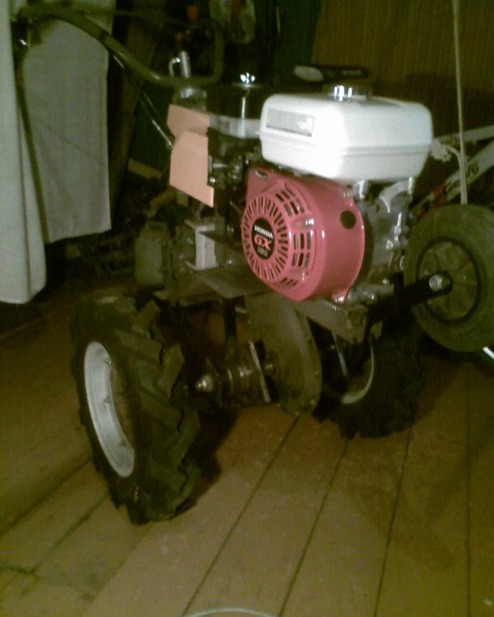

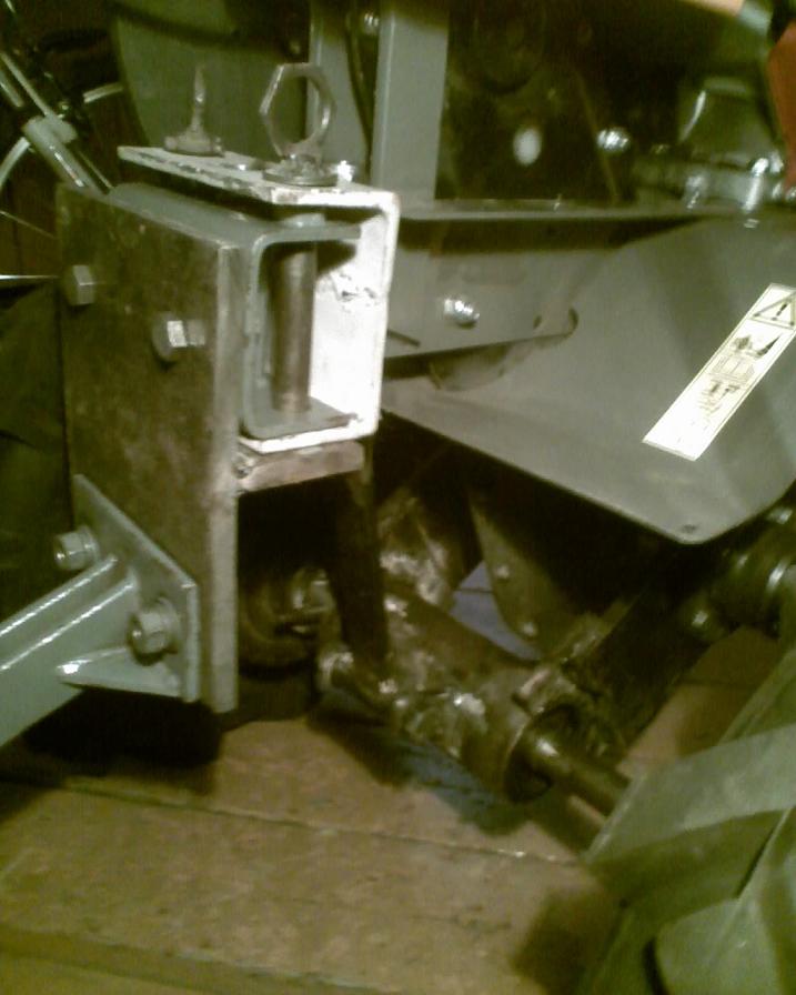

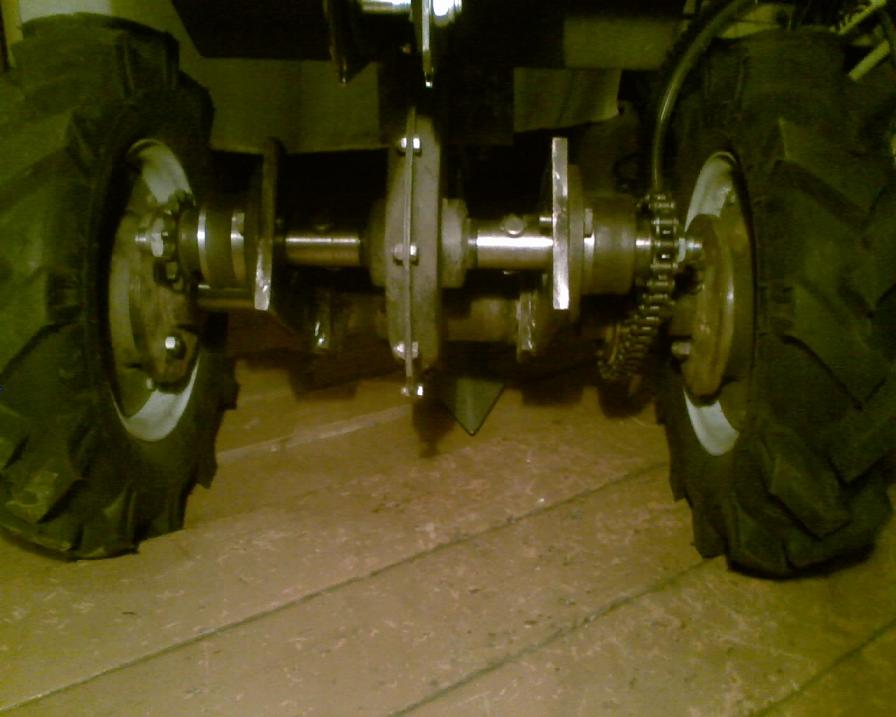

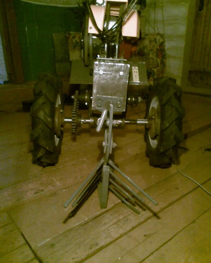

Сегодня обварил, засверлил стаканы, ходовой вал под звёздочку. Так как мото стал выше, то сделал пластину для смещения сцепки вниз(ведь планировал, в первом варианте ХУ, специальный кронштейн для регулировки высоты сцепки, но вот отказался, а проблема то есть). Осталось ещё доделать ступицы и засверлить под них вал.
