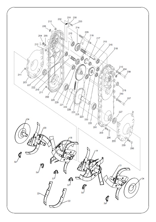

Ценой они мало отличаются - 3-4тыр, а вот MasterYard QJ V2 65L TWK+ (OHV) - редуктор сборный? шестерёнчато- цепной, разборный!, Япония - это как. Двигатель КНР 212см3? Caiman Q Junior 60R - 160см3, 6,0л.с.?

Peter_Pen написал : редуктор сборный? шестерёнчато- цепной, разборный!, Япония - это как.
А чего тут непонятного? Смотрите картинку
