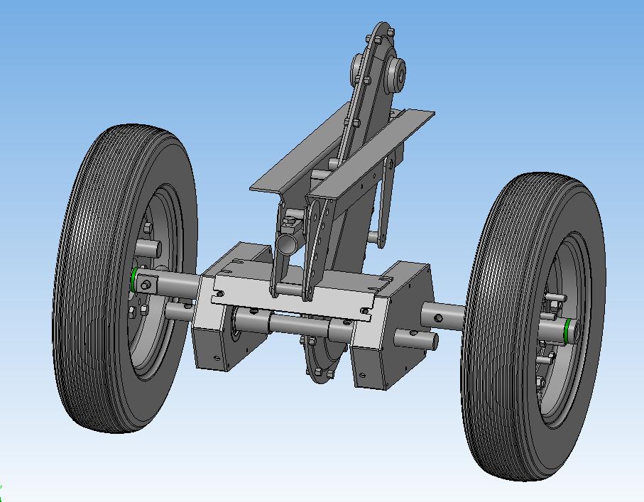

Вот сегодня нашел у соседа противовес (взял в долгосрочную аренду ;)). Приторочил к приваренным железкам ходоуменьшителя. Конечно развесовка стала намного лучше , фактически идеальная. В работе пока не пробовал , но держать МК стало совсем легко.

Melared написал : Да и возможно-ли будет в такой коробочке что-либо сделать?

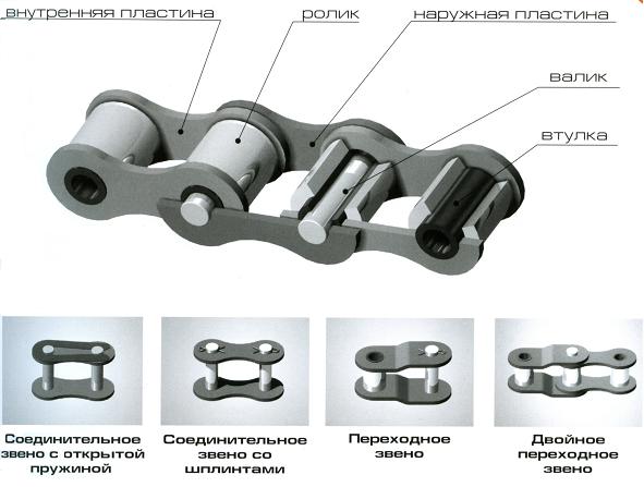

Про Вашу коробочку ничего не скажу, а вот в своём ХУ хотелось иметь прямую передачу, реализовать немного неуспел. Приварил звёздочку на ходовой вал, верхняя была готова изначально, всё упиралось в цепь, даже не цепь а всего лишь в переходное звено. Вот ХУ с одетыми цепями, одна без переходного звена , а вот тут изображение нужного звена . Конечно есть небольшая слабина, но это не критично, на мой век хватило бы с лихвой. В вашем случае, если позволит место, если спереходными звеньями не получится, то можно поставить компенсирующую звёздочку, но не на оську из болтика м6, а нормальную, крепенькую да и к тому же в холостую ветвь при переднем ходе.

Shihan написал : Про Вашу коробочку ничего не скажу, а вот в своём ХУ хотелось иметь прямую передачу
А у меня как то само собой получилось.

AlNik54 написал : А у меня
Так мне хотелось без лишней перекидки колёс и с сохранением развесовки. Но конечно и твой вариант неплох.
Ниче туда не влезет. Я в свою пытался всунуть двухсторонний натяжитель. Можно конечно теоретически, но нет необходимости.

AlNik54 написал : двухсторонний натяжитель
Хватит одностороннего, но серьёзного, должна быть нормальная ось и всё сдюжит.

Shihan написал : Хватит одностороннего, но серьёзного, должна быть нормальная ось и всё сдюжит
В том то и дело, что двухсторонний занимает меньше места и ось ему не нужна. Пружина цепляется прямо на стакан подшипника. На концах два ролика сжимающих цепь и усе. Хош намалюю, а то косноязычен и погано излагаю.
