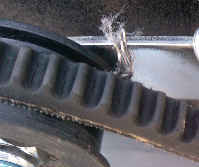

Камрады! Разрешите отчитаться. Выше я писал про трос газа, пилящий отверстие в кожухе. Не дожидаясь, кто кого пропилит, снял кожух. Следы работы видны на фото. На удивления, трос газа имеет порядочный запас длины, и под кожухом был как-то уложен, возможно несколько не корректно. Ну да ладно, не ходовая часть. На снятие кожуха меня сподвигли заверения собравшихся, что руль должен перевернуться таки в транспортное положение. Дело было практически ночью, поэтому желания устраивать фото сессию не было, поверьте уж на слово. Благодаря пневмотрубкам и тросу реверса, которые сильно упирались в кожух, развернуть руль, хоть снятый, хоть с распущенным креплением, ну просто не возможно. Так же, по прежнему утверждаю, что по этой же причине поставить руль в бок можно лишь на малый угол. Вот вправо или влево, уже точно не скажу, поскольку интересны оба положения, а тросы – шланги упираются до отрыва. Кароче, снял я кожух и теперь, правда соблюдая большую аккуратность, руль можно положить на мк в транспортное положения. Соответственно, рабочее вправо-лево так же появилось в полном объеме. Но теперь без кожуха. Кстати, не нужен он в принципе. Пыль- грязь летит снизу и он не спасает, обдув движка хуже, ну в общем кто как хочет. Далее занялся я ремнем. Как писал выше, взял за 90руб. чисто газовский фирменный ремень (на самом ремне, типа чешский) размер 1030х13, зубчатый. С трудом насадил на место, сместив двиго назад до предела. Тут открылись некоторые неожиданности:
  1. Самый невидимый болт двигателя был наживлен от руки и просто гулял в гнезде. (сильно порадовался, что гайка осталась на месте). Знаю, мануал предупреждает проверить крепления. Каюсь. Но осадок остался.
  2. Двигло на раме сильно гуляет в пазах, и после регулировки натяжения надо выставлять соосность, что мне показалось весьма гемморным и субъективным. Честно скажу, быстрого и точного способа поймать соосность не нашел. Ладно, установленный ремень говорил, что работать он так не сможет, ибо нужна длина 1040, которой не было. Шкивы не хотели свободно проворачиваться. Но объем предстоящих работ был значителен, надо было что-то делать. Переставил трос пневмосцепления на нижнюю дырку рычага ролика. Ролик ушел в низ, свобода появилась… Также уменьшился и перелом ремня в рабочем положении. Результаты на фото. Насколько это технически хорошо, в плане нагрузок на сам привод – не берусь сказать, может и не очень. Ремень отработал 5 часов. Нитка вылезла в 2-х местах через 15 минут работы, но дальше стабилизировалась, обращать на это внимание не стоит. Трещинки появились после 3-х часов. Спустя 5 часов работы показатели не изменились, ремень не растянут. Думаю, рекорд моего родного пубертовского он побъет. Работа шла на абсолютной целине, весьма влажной, с выворачиванием камней и прочей хрени. По прежнему, собственно работой аппарата доволен, и заявленное «для целинных земель» он с честью подтвердил. У движка через 2 часа замена масла, посмотрим качество его сборки. Пока нареканий, спустя 18 часов работы, нет. Да, заодно попытался проверить и настройку реверса. Из приведенных на форуме 3-х вариантов (так вроде?) у меня четвертый вариант. Скан прилагаю. Насколько смог ощутить субъективные показатели – "вроде типа ну как примерно на рисунке"… Да, ну и фото бензобака. Там не более 2,5л залито было…

Всем добрый день!
Внесу свои 5 копеек.
Имеется Кайман с пневмосцеплением. Прошедшее лето было вторым в его рабочей жизни. Недавно отказался крутить фрезы - тарахтит, но не крутит. Разобрали - ремень (еще с завода который) в хлам, долго искали по Одинцово, подбирали по длине - не подошло ничего. Потом оказалось, что в Одинцово есть сервис-центр по Кайманам и там купили нужный ремень за 620р. Но крутить фрезы он не начал. Оказалось, что лопнула по шву та самая коробочка, которая заведует активацией сцепления - типа вакуумный актюатор. Подсасывал воздух, при сжатии руками восстанавливал работоспособность. Пришлось снимать и проклеивать. А развалился он из-за того, что на него постоянно давил трос в металлической рубашке (очень упругий), в корпусе даже протер характерные канавки.
Теперь все работает, трос подвязали хомутами по другому пути.

Schneider написал : А развалился он из-за того, что на него постоянно давил трос в металлической рубашке (очень упругий), в корпусе даже протер характерные канавки.
Как понимаю, трос газа, с которым и у меня не все в порядке... Теперь, без кожуха, все хорошо... :)
