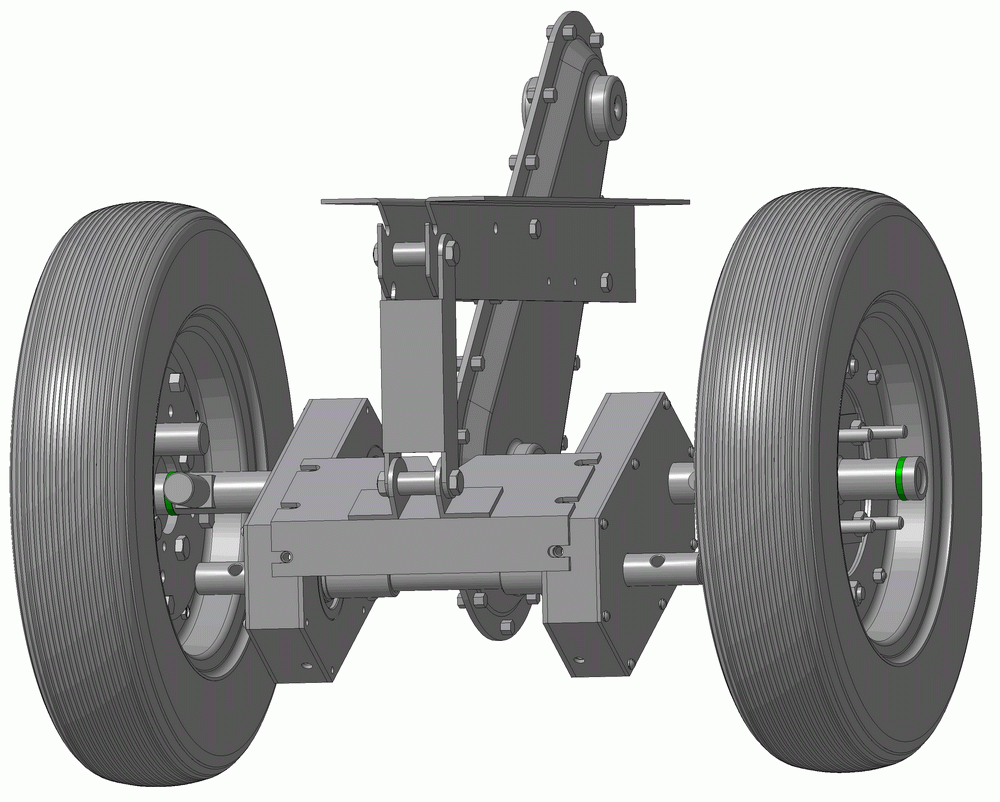

Сейчас просматривал странички и нашёл следующие высказывания:
.Alex. написал : Цитата: Сообщение от Shihan ...Ещё такой момент, я сначала тоже размещал ось в переди, атеперь подумываю о размещении позади редуктора мотокультиватора. Это для большей нагрузки на ось и лучшей развесовки....
Как по мне то вопрос спорный! Нагрузка то на ось будет побольше, но и на руки увеличится, т.к. постояно придется с большей силой давить на ручки дабы заглубить орудие...
Мои мысли были в правильном направлении. Что и подтвердилось испытаниями владельцев ХУ.

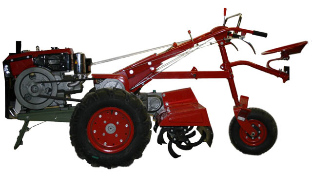

Всем доброго дня!Прошу совета какой лучше комплект(окучник+гз)купить?
этот
07.04.2009 в 21:25:05
2adikbykov , а можно фото, а не ссылки на целые страницы не нужной информации которая очень долго грузится через сотовый телефон.
