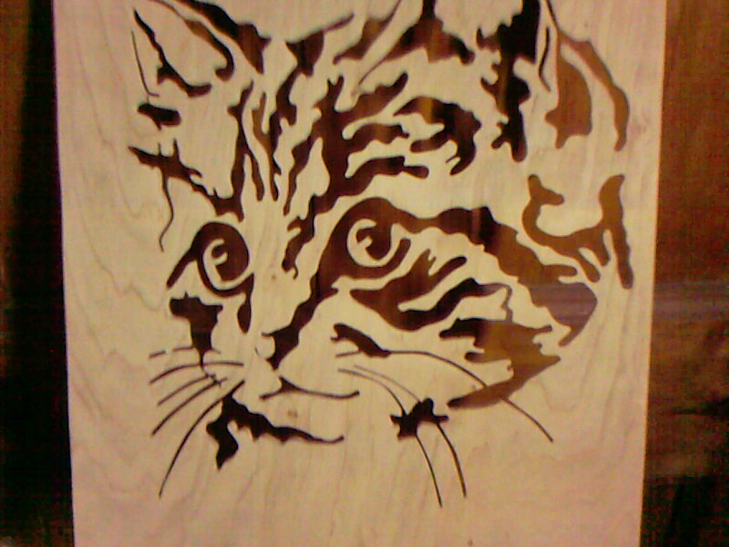

DmitriyB, я тоже лобзиком выпиливаю .я беру T101 AO и стачиваю её вполовину по ширине что-бы она была тоньше 111-й. совсем другие впечатления ( правда я режу фанеру ) что значит не симпотичная ? уводит или рвёт волокна? что-бы не рвало я наклеиваю бумагу. на лицевую с рисунком - на заднюю ясли нужна чистая поверхность. сошлифовать её потом- минута.
DmitriyB написал : Я в запале могу и часа 4 работать, вот мне и интересно, не сильно-ли я его насилую. И еще у всех шеика пилки стачивается или только у меня?
аналогично. что-бы пилка стачивалась не замечал

JAZZ написал : я тоже лобзиком выпиливаю
Глядя на Вашу картинку, честное слово, захотелось самому так выпилить :)

JAZZ, впечетлят :)
Уводит в сторону пилку и получается вырез тоньше, пилка как бы загибается в сторону, видимо много усилий прилагаю. Фанера всё же тоньше, может на ней не так это отражается.

Котопёс написал : Глядя на Вашу картинку, честное слово, захотелось самому так выпилить :)
Затягивает, шо ппц, я уже забыл про своё основное увлечение - рыбалку.
