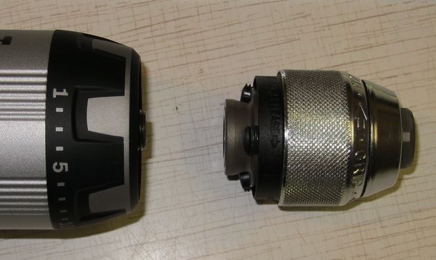

dim003 написал : да фиксатор там именно синий
Этот скорее всего 3М.

_maximus_ написал : Правда ?? Что, любой фиксатор ?? АФИГЕТЬ !!! :eek: То то много чего садится в автомобиле (а особенно в ДВС и АКПП) на фиксаторы.
http://www.loctite.ru/cps/rde/xchg/henkel_rur/hs.xsl/full-product-list-loctite-3769.htm?countryCode=ru&BU=industrial&parentredDotUID=productfinder&redDotUID=productfinder¶m2=mode%3Dfull%7C
Я уверен, воноваться нет смысла даже. Болты тормозных суппортов в авто (что держат направляющие пальцы) фиксируются ведь синим (средним) фиксатором резьбы.. - специально что бы не открутились.. А нагрев там до 150 град.. (возможно и выше).. В дрелях, наверное, менее жесткий фиксатор применяют...

dim003 написал : именно нагрев и помогает снять патрон
Нагрев вызывает расширение металла, что и позволяет легко открутить патрон :)
Sever-1 написал : В дрелях, наверное, менее жесткий фиксатор применяют...
Открутил не один десяток патронов и ни разу не видел на резьбе шпинделя даже намёка на примение фиксатора. Только на стопорных винтах и всё. Например, Хилти по техкарте нормирует момент затяжки патрона 100Нм - он и без фиксатора никуда не денется. Даже стопорный винт вряд-ли нужен.

Kvost написал : Даже стопорный винт вряд-ли нужен.
Этот стопорный винт, как я понимаю, играет роль, только когда инструмент работает на реверсе (на левостороннем вращении) под нагрузкой, а такие работы наверное крайне редки ? у меня таких вообще нет.

olki написал : видеть не видел, как они снимали за что услышал, то и передал рисковые вы ребята но если открутите и без проблем - буду только рад значит патрон можно будет поменять
удачи
Пожалуйста, смотрите:
Думал, что придется использовать несколько вариантов съема, от простого к сложному, но всё оказалось проще: анаэробный фиксатор был только на фикс. винте, резьба шпинделя была сухая и затяжка не очень сильная. Так что, просто шестигранник и сила самого шурика на последнем положении муфты (кстати, даже не срабатывала). Более подробные фотки здесь: http://fotki.yandex.ru/users/akorevo/album/142536/

Kvost написал : Нагрев вызывает расширение металла, что и позволяет легко открутить патрон :)
странно, а мне сервисмен расказывал, о каком то синем, супер фиксаторе, бошевском,хотя сам тож, без нагрева не смог открутить, фиксатора и не было, подумал что в сервесе его не было, просто крепко затянули

dim003 написал : странно, а мне сервисмен расказывал, о каком то синем, супер фиксаторе, бошевском,
на сколько знаю фиксаторы резьбы бывают трех типов и синий - самый слабый из них ...( самый сильный вроде красный - без фена не откручивается )

dim003 написал : просто крепко затянули
именно так.
