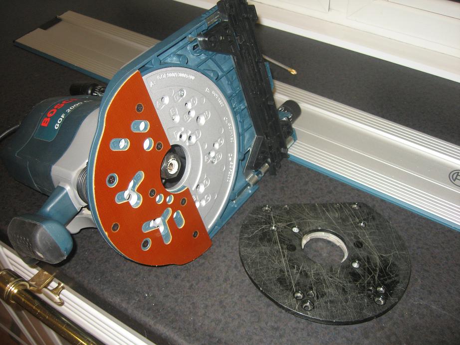

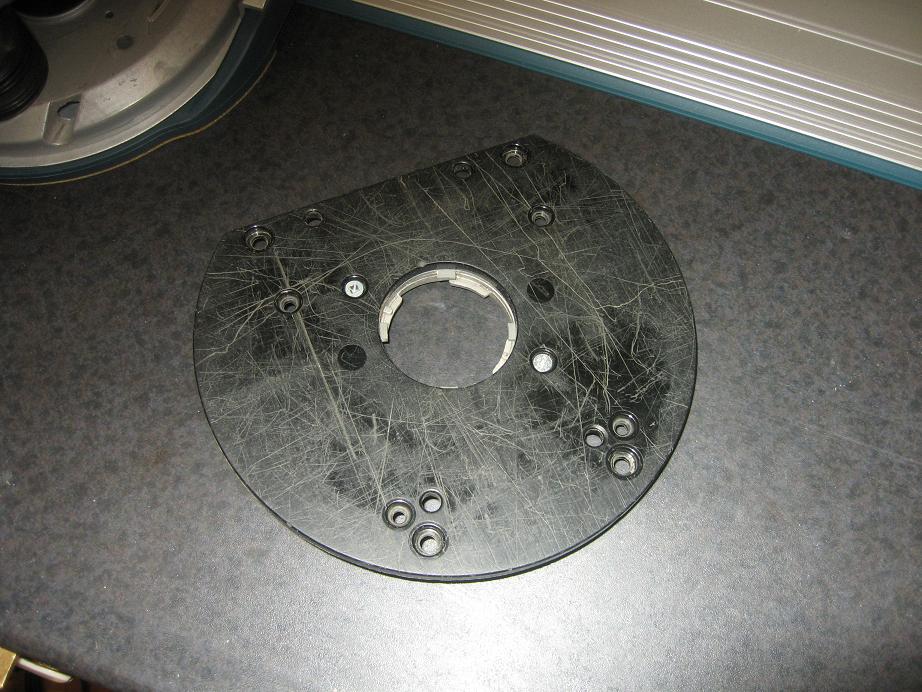

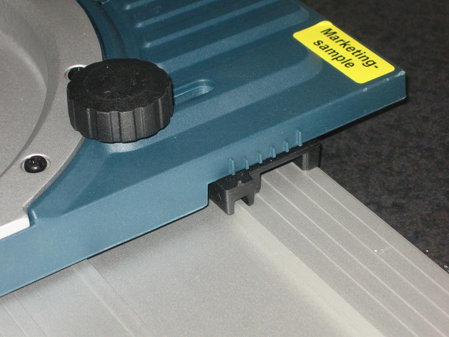

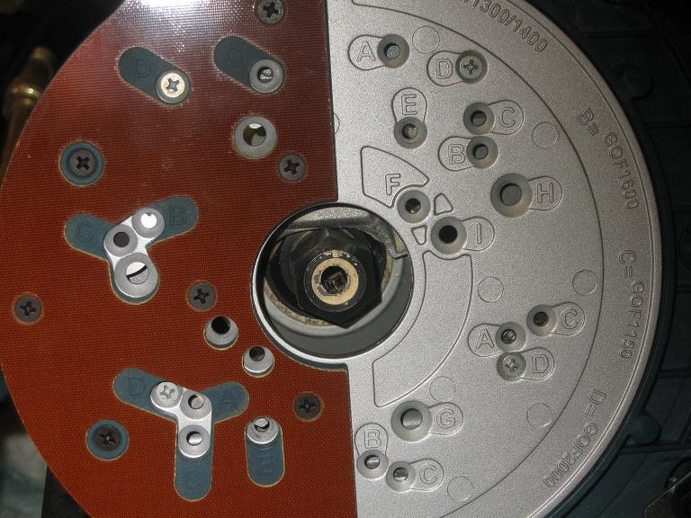

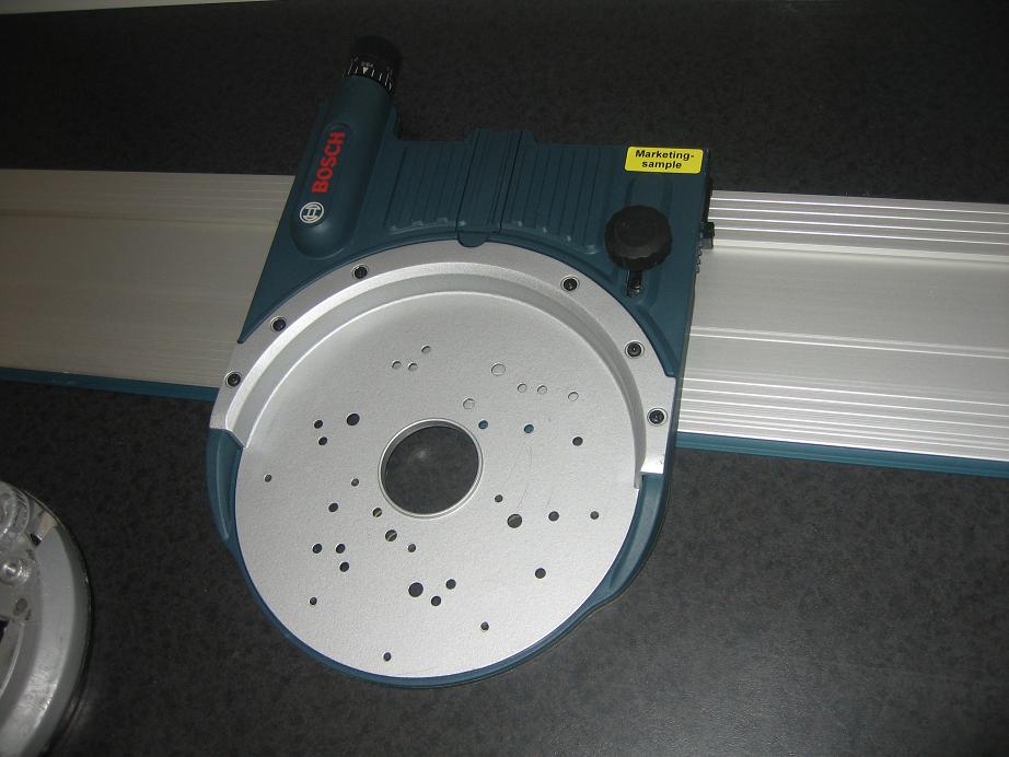

Как обещал, фотографии адаптера с фрезерами GOF 2000 CE Professional и GMF 1400 CE Professional.
В одном самом крайнем положении центр отверстия адаптера находится почти на краю шины
В другом шины в отверстии не видно. Плавная регулировка позволяет менять положение фрезера относительно шины на 25 мм.

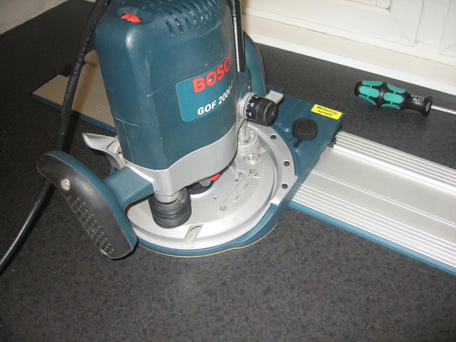

GOF 2000 CE Professional встал без проблем. Для крепления подошли родные винты фрезера
