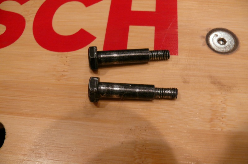

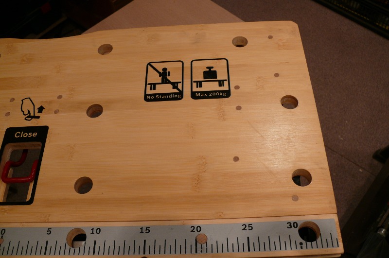

Сегодня и я стал обладателем Бошевского складня- верстачка PWB600. Обошелся мне у местного дилера в 5100. Первые впечатления. Положительные: раскладывается легко, устойчив в разложенном положении, люфтов в сочленениях каркаса нет, на "морду лица приятственен", винты раздвигания губок ходят легко. Отрицательные: Неоправданно большое количество дырок (17 шт) под крепеж каркаса к неподвижной столешнице. Буду их забивать чопиками на клею, раздражает это решето. Если что, пробки эти и высверлить недолго. Хлипкая передняя пластиковая планка (с обратной стороны которой крепятся 4 упора для столешницы) Имхо можно сломать даже при неосторожном ударе коленом или инструментом. Думаю, что надо ее как-то усилить. Непонятка с передними черными болтами крепления подвижной столешницы, они не тянутся, а прокручиваются. Скорее всего сорвана резьба, но как это мне повезло, что на двух сразу. Все четыре болта наверное поменяю на мебельные с полукруглой головкой. И в заключение: предлагаю выделить всю информацию по данному верстачку в отдельную тему и поместить ее в разделе "Станки и станочки", рядом с темой "Верстачок от Вольфкрафт"

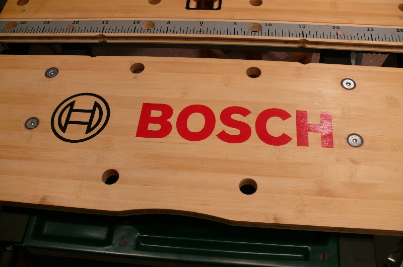

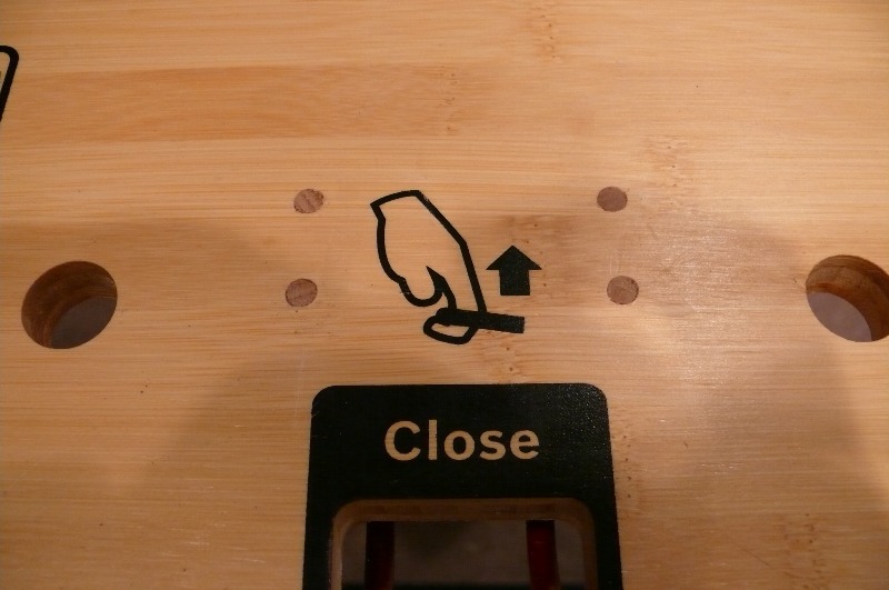

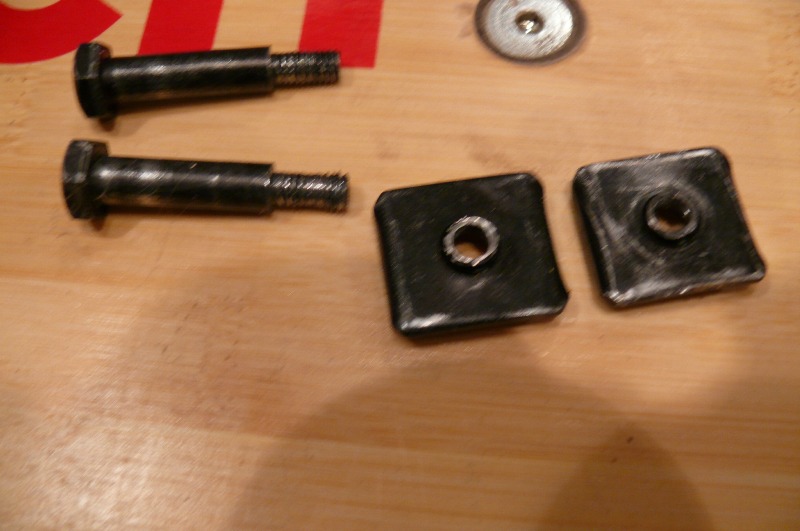

Странно, цитаты перестали вставляться.... Ну да ладно, я сейчас не об этом... Помните фразу кузнеца из "Формулы Любви" - "И зачем же они ее так крепят?" Короче говоря, в перекурах между садово-заборно-газонными делами я все-таки закончил реконструкцию столика PWB 600. Как я и предполагал, передние болты столешницы оказались с сорванной резьбой, поэтому довольно много времени я потратил на их извлечение. Конструкция стремная, болт Ф8 проточен на конце до М6, на него накручивается ползун, регулирующий силу прижима подвижной столешницы к профилю каркаса, а потом это все законтрено гайкой М6 с капролоновой вставкой. Задние болты обычные М8Х40. С мебельными болтами вариант не прокатил и поэтому использовал потайные винты М8Х40 и М8Х50 с внутренним шестигранником. Под них выточил фасонные шайбы из эбонита, раззенкованные под головки винтов. Родные ползуны заменил на нарезанные из 40-й полосы кусочки и законтрил гайками М8 со вставкой. На фото можно увидеть и как заклеил пробками головки винтов на неподвижной столешнице.

Madman написал : Как я и предполагал, передние болты столешницы оказались с сорванной резьбой,
А это прям у нового стола так оказалось ?

Блин поставили сыромятину какую-то на винты, крохоборы. На 12.9 поскупились.
