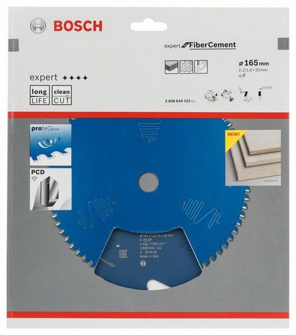

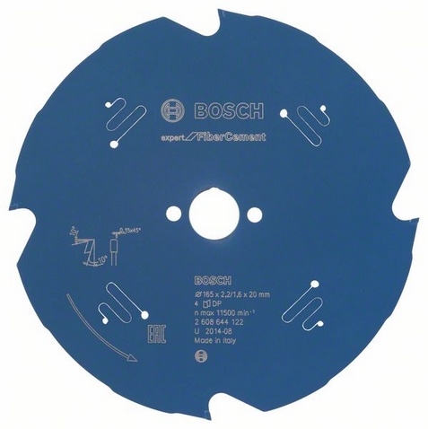

У Боша летом появились новые диски Expert for Fiber Cement
!#[https://www.youtube.com/watch?v=QHfdVcjjAdg]
У меня такой диск есть, но ГВЛ нет. Будет, попробую. :)
