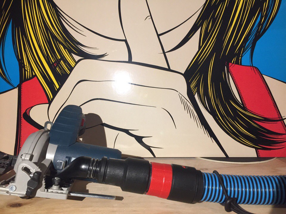

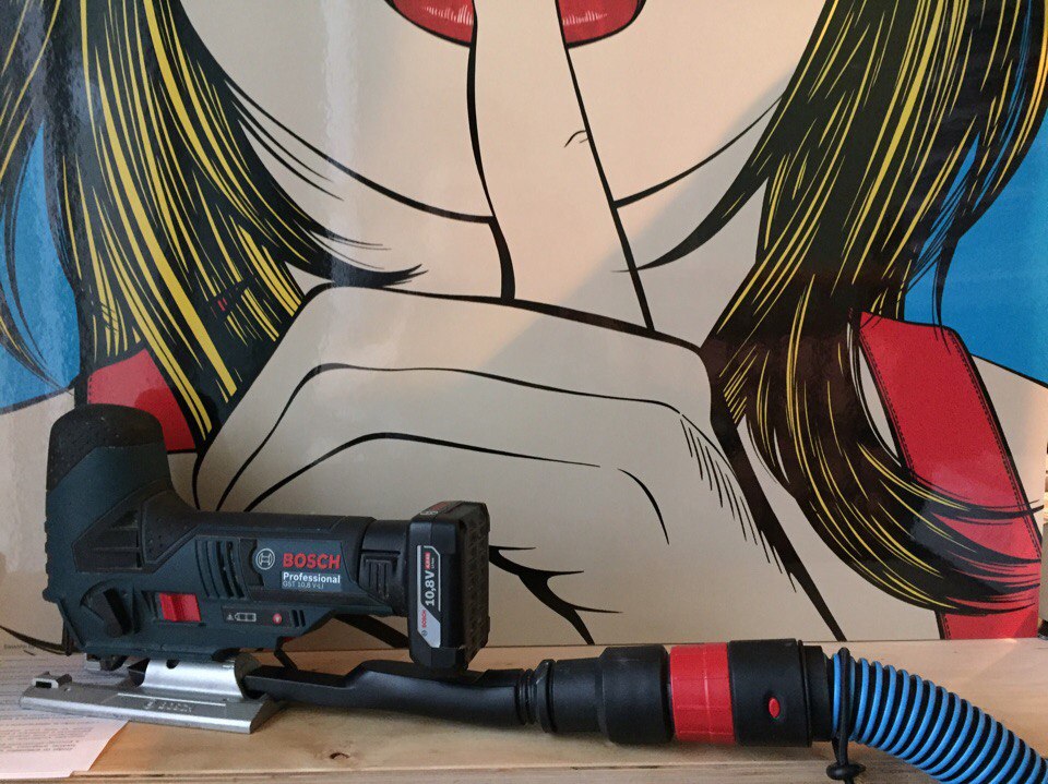

Azat Hai, тут скорее вопрос если у пылесоса только цена на шланг почти как цена обычного хозяйственного пылесоса, то могли бы и в комплекте класть, тот что на фото. А если инструмент разных брендов, то ступенчатый универсальнее. У меня подходит и к Керхеру, и к самсунгу, и к бошу. В керхеровский ступенчатый, в второй ступени GKS 10,8 с натягом входит и не какая изолента не нужна. Вариант как на фото мне больше нравится - без использования 19мм шланга на последнем метре.

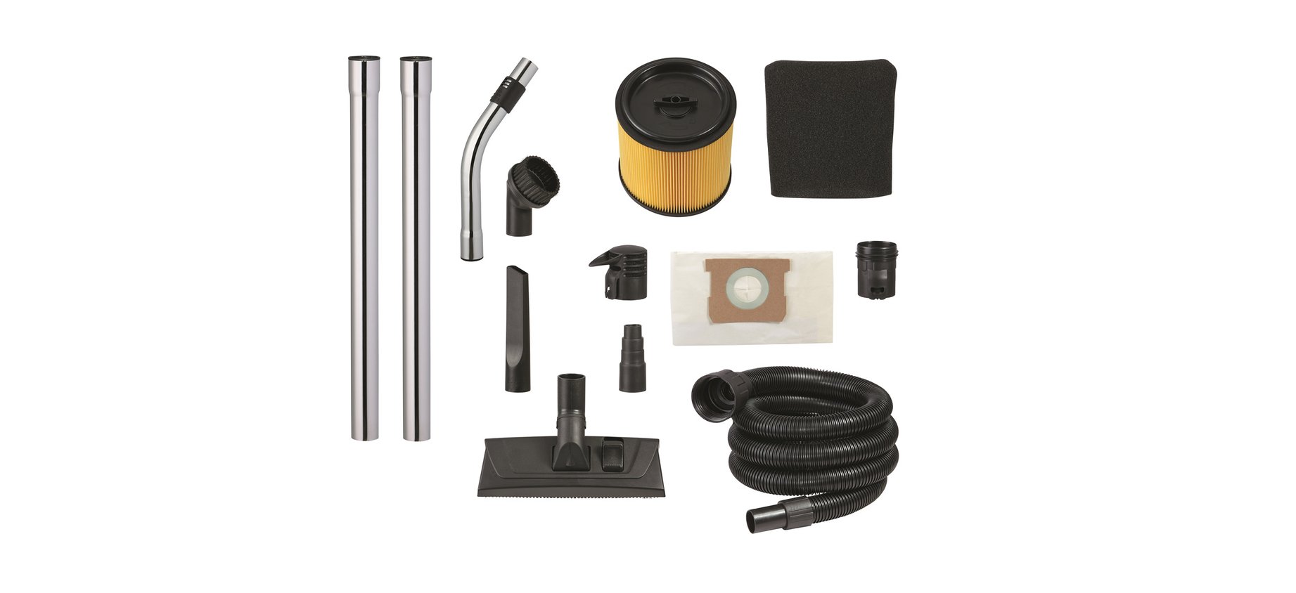

ole325, ну мне повезло, и в ОБИ-шном и Бош-вском в комплекте переходник есть. Кстати фото комплектации

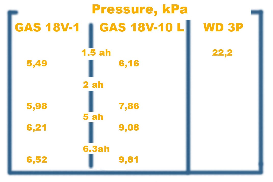

ole325, а 15-ый газик?

24.11.2017 в 21:54:51
Azat Hai, это измеренные значения на тесте новинки. GAS 15 PS в хозяйстве нет. Он ~ WD 3P, а может и чуть слабее. WD 3P по паспорту 1000 Вт, а "ест" почти 1300 Вт.
