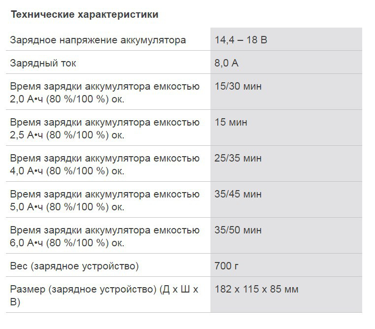

ole325, наверное если ёмкость аккумулятора ниже 2Ah (то есть 1,5Ah). Быстро помирают из-за перегрева ячейки 18650. Причина в высоком зарядном токе зарядки 8A. Ёмкость аккумулятора стремится к нулю. Даже и если покажет что заряжен, энергии в нём не хватит чтобы за питать нагрузку. Ведь не зря ей рекомендуют заряжать аккумуляторы от 2Ah.
http://www.vseinstrumenti.ru/res/content/someFiles/788318.jpeg
Да ещё возможный вариант при выходе из строя ячейки аккумулятора зарядка может посчитать что аккумулятор на 14В и показать что заряжен,а вставляешь в 18В инструмент разряжен :D
