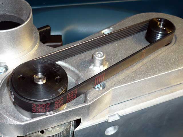

Я в курсе про трение, кпд и корпускулярно-волновой дуализм. Но меня интересует - попал я с этим рубанком или нет.
В мануале ничего про продолжительность работы не указано, но если через две минуты на холостых такой нагрев (кпд там или трение - не важно), что будет, ежели он пять минут поработает? А если ещё под нагрузкой? Займётся ремень синим пламенем - кому про кпд тогда рассказывать?
ЗЫ Я нервничаю.

ремень, кстати, не зубчатый, а клиновой

Specky написал : Это точно трение ремня о шкивы. Но вопрос про нагрев.
Значит ремень проскальзывает. А мощность на выходе нормальная?

n-p-n написал : Значит ремень проскальзывает.
Да не должен - я же его снимал, всё там крутится легко. Непараллельность осей двигателя и барабана - тоже маловероятно, чай не дерибас какой.
n-p-n написал : А мощность на выходе нормальная?
А кто бы её знал? Сухую лиственницу по всей ширине ножа на 1мм снимает, но обороты уже падают. Большую глубину не ставил.

01.09.2008 в 17:09:23
сейчас опять погонял пару минут, итог - к обоим шкивам прикоснуться не возможно, значит не приснилось если не верите, вот фотка ремня - с виду всё нормально:

01.09.2008 в 20:29:05
2 Specky а если со снятой крышкой включить и (осторожно!) попробовать тормознуть ремень. Например, прижать чуть при старте шкив ведомый? Чтобы понять, проскальзывает или нет? Иначе, от чего ещё, кроме проскальзывания, могут греться шкивы? Тем более оба...

n-p-n написал : Чтобы понять, проскальзывает или нет?
Да ничего там не должно проскальзывать. Пальцем не тормозил, но снимал-одевал ремень - плотно всё сидит.
n-p-n написал : Иначе, от чего ещё, кроме проскальзывания, могут греться шкивы? Тем более оба...
Да вроде они и должны греться. Но ТАК! :confused: :eek:

02.09.2008 в 08:05:53
2 Specky ясно. Что ничего не ясно. Согласен, что так греться не должно. Тем более на ХХ!
