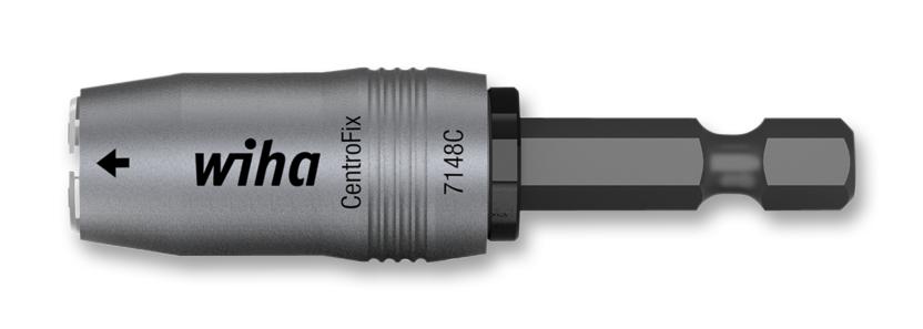

при переделке нужно немного токарных работ - вручную только вклейка и удлинение я то-же планирую переделать, битхолдер хочу поставить Bosch Multi Fit - 2608521300
или Wiha CentroFix - 7184C
хотя с ними менее удобно работать с 25 мм битами, глубоковаты
выглядеть тогда должна примерно так

В ролике отвертка с приклеенной на её хвостовик гильзой в термоусадке с укороченным от донора Triple Fix KWB 100200 держателем.
Рассматривал варианты с рапидаптерами от WERA
но потребовалась бы разборка отвертки (что не так и сложно), и токарка в заводских условиях после праздников с наличием свободного времени для творчества( что более проблематично! ).
Было принято решение выточить в домашних условиях переходную гильзу и срастить всё эпоксидкой.
Бита из отвертки теперь не выпадает! Работать с патроном намного удобней!
На этом варианте конечно-же не остановлюсь, для творчества есть еще одна отвертка! Да и эту в любой момент можно вернуть к заводскому варианту.
Еще рассматривал вариант с насадкой на хвостовик отвертки квадрата 1/2" с кольцевой удерживающей пружиной (как на GDX 18 V-EC ), но тогда бы потребовался переходник WERA 784 C/1 1/2" 042760, что привело бы к необоснованному заметному удорожанию отвертки , нелогичной громоздкости, да и сам переходник не такая уж ходовая продаваемая позиция, поискать еще надо!
