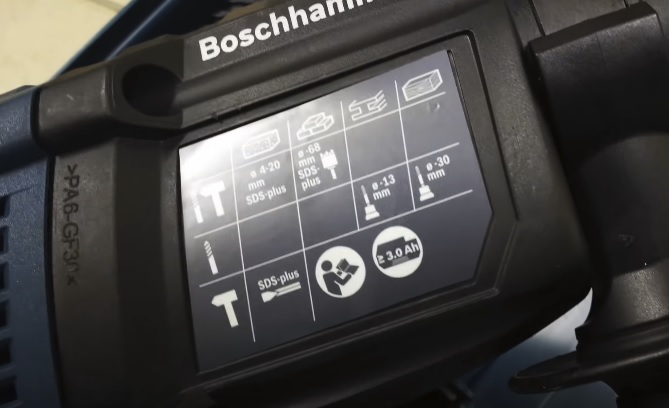

ole325 написал: 1) на самом GBH 180-li написано, что работать не будет, а именно указана минимальная емкость АКБ;
Не видел, чтоб на самом GBH 180-li это было написано. Может подскажете, где именно на нем это можно прочитать. :confused:

SerShe написал: Не видел, чтоб на самом GBH 180-li это было написано. Может подскажете, где именно на нем это можно прочитать.
вы бы внимательнее что ли смотрели

Жаль что уважаемый умнее инструкции:
SerShe написал: Я припоминаю, что когда GBH 180-LI только появились, я заходил в магазин к Панкратову, мне продавцы тоже сказали, что в руководстве это написано. Тогда же проверили, работало на 1,5А. Подзабыл уже, давно это было. Позавчера снова попробовал, поскольку тут писали, решил проверить, перфоратор не работал толком, сразу выключался. Но аккумулятор сняли с витринного GSR 180-LI, который тоже скорее всего покупатели уже включали. Насколько был заряжен аккумулятор, не знаю. Поэтому решил все еще раз проверить, зарядив аккумуляторы полностью, снять и забыть или забить. :)
SerShe написал: В общем, перфоратор GBH 180-LI работает на всех аккумуляторах 18В, в том числе и на бюджетных 1,5Аh пока тот не перегреется или не сядет.
SerShe,
