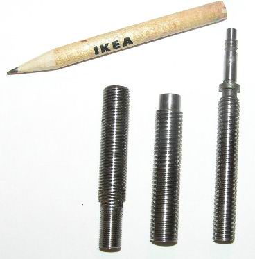

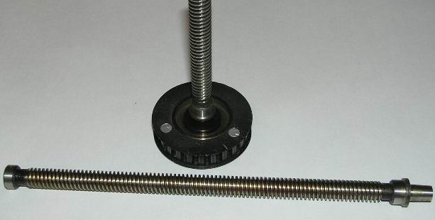

Господа, подскажите убогому.
Дело в следующем. Пол года назад по случаю накупил прекрасных ходовых винтов от электронных установок. Винты просто прелесть - калёные с вышлифованной трапецеидальной резьбой. Позавчера решил выточить к ним латунные гайки и вдруг выяснилось, что эти винты многозаходные :(. Теперь с гайками ничего не выйдет, но хоть подскажите чем многозаходные винты лучше однозаходных. На ум приходит - только одно - перемещение гайки по винту, в зависимости от угла поворота винта выше, но это можно былоб сделать и просто увеличив шаг однозаходной резьбы. Значит есть ещё что-то. Расскажите, а то мучаюсь вторые сутки.

Изменяется угол наклона винтовой линии . Увскоряется ход гайки по винту (за один оборот ходового винта) marat_k Многозаходные - это когда с торта винта видно не одно начало резьбы (нитки), а несколько.

Многозаходная резьба - это прежде всего увеличение передаваемого усилия (винты-то, как вы правильно заметили, ходовые), увеличенная точность перемещений в течении длительного времени ввиду меньшего износа. Все остальное побочно.

2tsn Многозаходные резьбы - ходовые (других не встречал), а там важна износостойкость, у многозаходных нагрузка распределена по нескольким виткам.

В моём случае, видимо эти винты добивались соблюдения именно точности и износостойкости, т.к. нагрузка там не большая. Винты хорошо закалены - раскалываются с мелкозернистой структурой. А гаек на этих винтах вообще не было и не могло быть, т.к, если вы обратили внимание, шипы для подшипников имеют диаметр больше чем резьба (я имею в виду винты на первом фото).

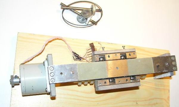

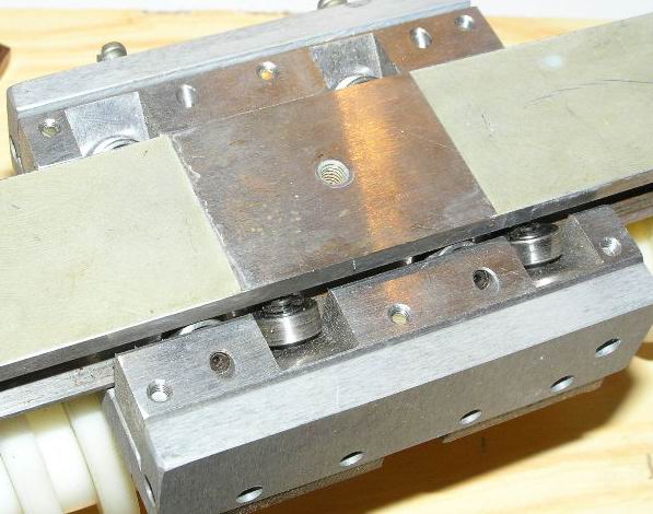

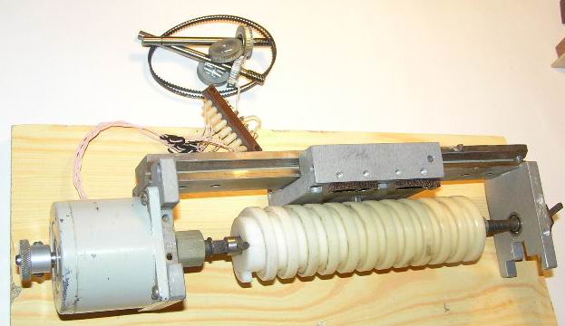

Ой - ВТОРОЕ ФОТО ПРИЛИПЛО ПО ОШИБКЕ - это из другой песни.

tsn написал : В моём случае, видимо эти винты добивались соблюдения именно точности и износостойкости, т.к. нагрузка там не большая.
Конечно. Позволю себе не согласиться с уважаемым Alex21, многозаходные создают меньшее осевое усилие при том же моменте на валу, чем однозаходные, наклон резьбы больше.
tsn написал : А гаек на этих винтах вообще не было и не могло быть, т.к, если вы обратили внимание, шипы для подшипников имеют диаметр больше чем резьба (я имею в виду винты на первом фото).
Гайка, скорее всего, была раздвижная, на станках это часто встречается.

Занятный девайс ;) Что будет?

***Гайка, скорее всего, была раздвижная, на станках это часто встречается.***
Не, разрывной гайки там тоже небыло, там решено подругому, если ещё не всё разобрал, то по ищу, если найду - сфотаю.
***Занятный девайс Что будет?***
Да это тоже вертикальный переместитель с шаговым движком, винт там - капролоновый, а каретка бегает по закалённой шлифованной направляющей на восьми подшипниках. В принципе - полезная вещица, особенно если собирать маленький ЧПУ. Пусть валяется.

В многозаходной резьбе с увеличением наклона витков может не быть самоторможения. Т.е. при передаче усилия на гайку вдоль оси винта винт начнёт прокручиваться.

***Позволю себе не согласиться с уважаемым Alex21, многозаходные создают меньшее осевое усилие при том же моменте на валу, чем однозаходные, наклон резьбы больше.***
Между прочим с точностью до наоборот - увеличение угла подъёма резбы увеличивает прилагаемый момент вращения. Типичный пример - проще втащить груз на наклонную плоскость, установленную под углом 10 градусов или 45?
Не раздвижная, а разъёмная - это действительно повсеместное явление. Потому как это и облегчает замену, и за счёт сжатия половинок дополнительно выбирает зазоры в паре.
***В многозаходной резьбе с увеличением наклона витков может не быть самоторможения.*** - Юрий, вы правы, но по-моему здесь не тот случай.
