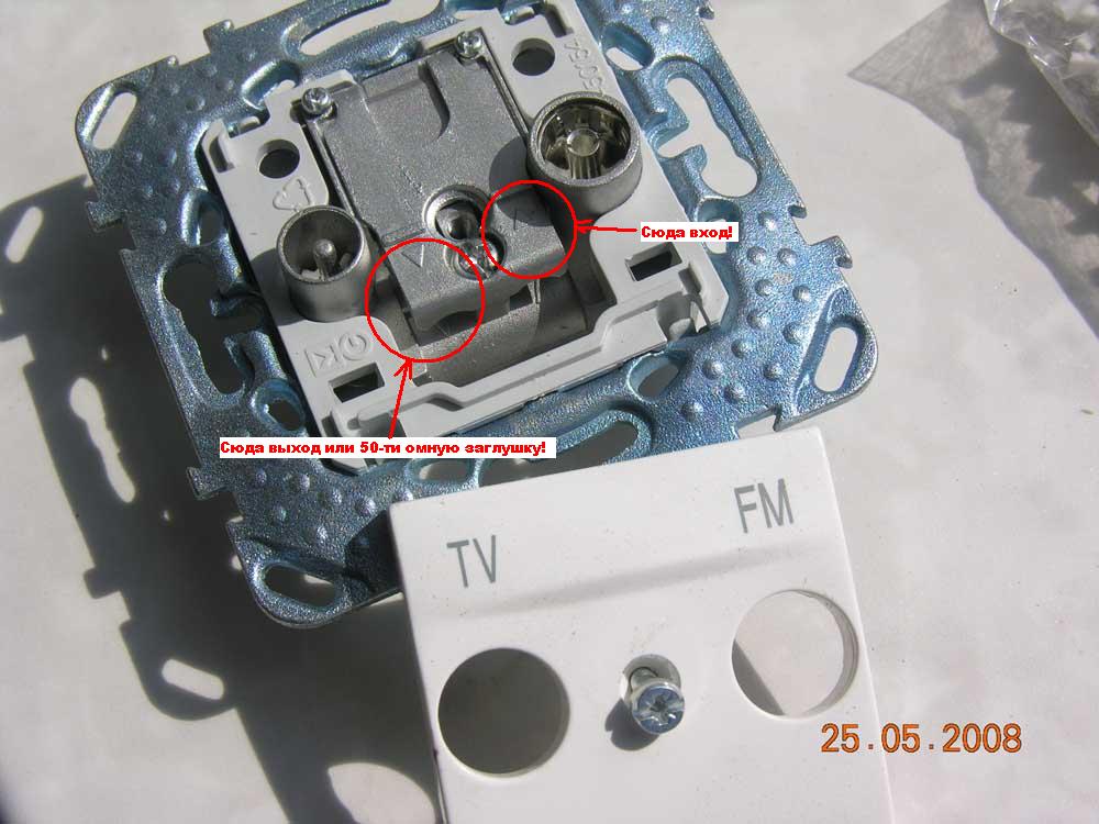

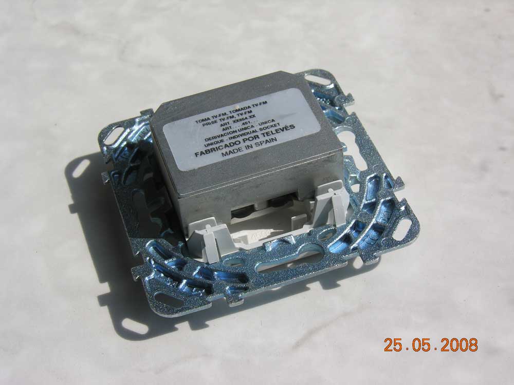

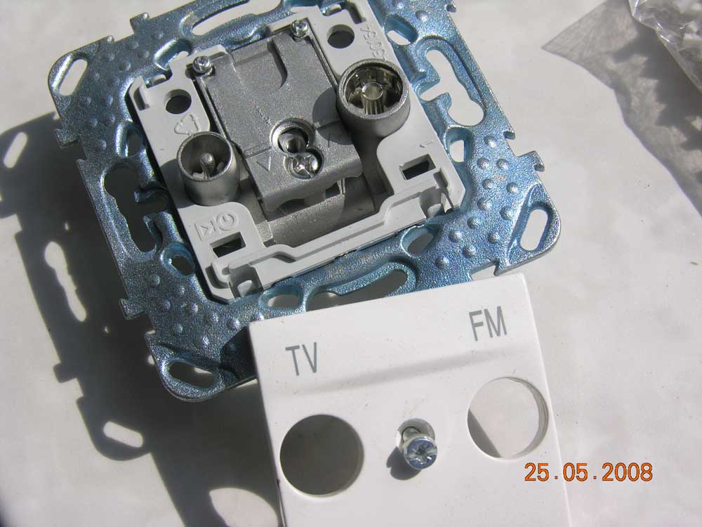

Купил ЕДИНИЧНУЮ (Individual) TV-FM розетку серии UNICA (см. две фотки, арт. ...451). Вопросы: 1) Это лучше подходит, чем ОКОНЕЧНАЯ? У меня с лестничной площадки идет в квартиру кабель к разветвителю на 3 потребителя, а от того по комнатам- к трем розеткам ОТДЕЛЬНЫМИ тремя кабелями, а не шлейфом. 2) Мне в принципе FM не нужно...но другой не было. К какому из двух входов на фотке (выходов?) подключать кабель, идущий от разветвителя на 3? Нафига вообще у ЕДИНИЧНОЙ розетки какой-то выход?

Там все в прилагающейся бумажке нарисовано как подключать. В чем проблема не пойму. Какую вы розетку по катлогу(номер) купили? Сомневаюсь, что это индивидуальная.

Бумажку иначе как издивательством не назвать... :mad: Шрифт высотой 0.5мм... Сразу про ВСЕ артикулы (и проходные, и индивилуальные, и оконечные). Про подключение - куда именно - там НЕТ!! :applause: Меня тоже смущают ДВА входа-выхода, но на одной из фоток даже надпись видна: Individual Socket и артикул ...451 :confused:

451 - одиночная действительно. Не знаю, у меня никакой сложности не возникло - воткнул коаксиал приходящий и все. В чем сложность то?

Слева или справа коаксиал втыкать?

Prok12 написал : Слева или справа коаксиал втыкать?
без разницы, это сделано для удобства, ибо кабель может приходить слева, а может справа.

на вашей картинке все указал. У вас судя по всему не оконечная, а проходная розетка. И выход само собой нужен для сигнала на следующую розетку. Или в него вставляется 50-ти Омная заглушка!

Prok12 написал : У меня с лестничной площадки идет в квартиру кабель к разветвителю на 3 потребителя, а от того по комнатам- к трем розеткам ОТДЕЛЬНЫМИ тремя кабелями, а не шлейфом.
если под шлейфом вы понимаете один провод на который последовательно подключены розетки, то соответствено в ВАШЕМ случае нужно было брать ОКОНЕЧНУЮ, а не проходную! На три кабеля - три оконечных розетки. ...если я вас правильно понял...
Prok12 написал : Это лучше подходит, чем ОКОНЕЧНАЯ?
то есть НЕТ!

fox.msc написал : У вас судя по всему не оконечная, а проходная розетка.
не путайте людей...это обычная ИНДИВИДУАЛЬНАЯ розетка, две дырки там исключительно для удобства монтажа.

sergik0 написал : не путайте людей...это обычная ИНДИВИДУАЛЬНАЯ розетка, две дырки там исключительно для удобства монтажа.
я возможно не прав, так как не могу утверждать не увидев инструкцию... Но: 1.судя по стрелкам есть вход и есть выход, а если есть выход то по логике вещей розетка проходная. 2.
то есть она по словам самого же топикстартера не оконечная!
В любом случае (оконечная или проходная розетка) входной кабель подключается к точке со стрелочкой внутрь. Фирма Televes выпускает набор проходных абонентских розеток #5417 - #5419 и оконечную розетку #5416. У Вас на шильдике указана только серия - 541, остальное д.б. на бумажке-вкладыше, напр, величина затухания...
