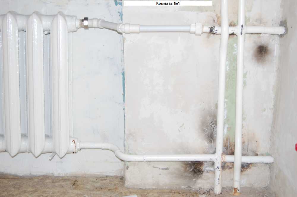

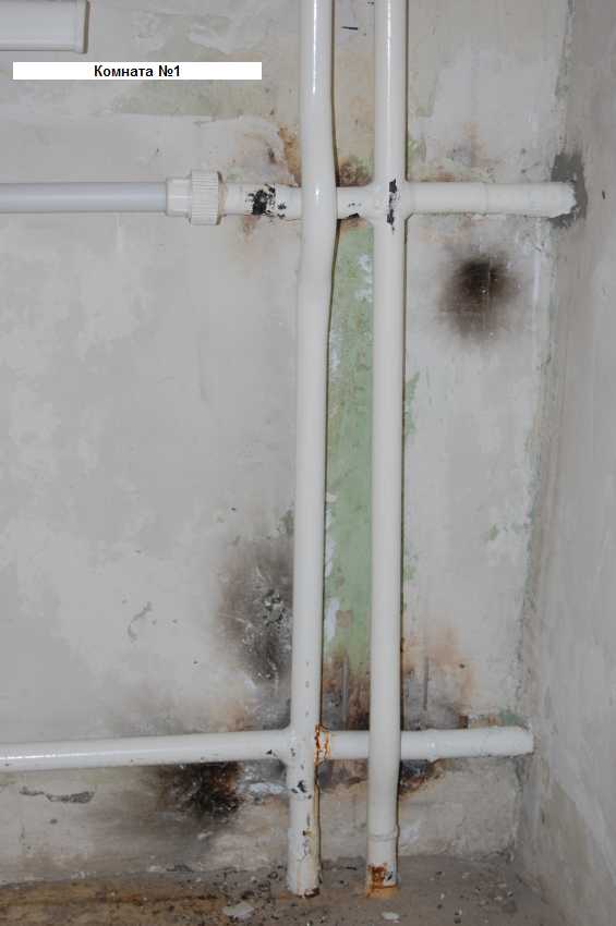

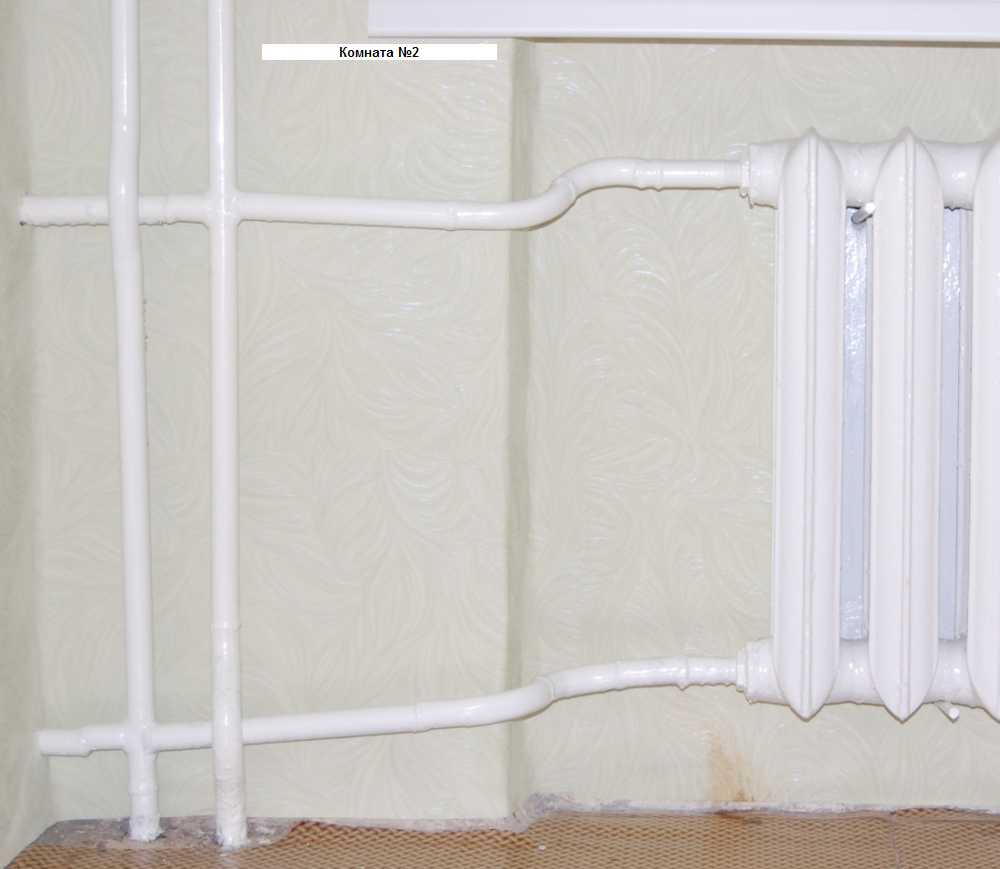

Привет мастерам! Имеем: третий этаж в "пятиэтажке", летом (в отсутствие воды) были заменены трубы подачи и обратки, а также перевешаны (ближе к стене) батареи в двух комнатах. Варили только у меня, т.е. в перекрытиях ничего не трогали. Кроме того, как видно из фоток, от моих стояков запитаны, через стенку естественно, батареи квартиры соседа с соседнего подъезда. Вопрос: у обоих у нас батареи не греются, а у соседей вверху и внизу все как положено - жарко. На батареях у меня стоят краны Маевского, воздуха в батареях нет, но вода идёт чуть тёплая (ощущение что это остывшая обратка, или вообще циркуляции нет), у соседа такая же фигня. Давление в системе у соседей выше-ниже нормальное, у меня его практически нет. На пятом этаже воздух спущен. Прошу совета в поисках причины проблемы, потому как "ass'ы", которые мне это сделали по договору и со страховкой причины сами не знают. Вчера в самой холодной комнате врезали кусок полипропилена (видно на фото) - думали высокий изгиб трубы не давал циркулировать - безрезультатно. Сварщик, когда варил, был абсолютно трезв, но в суд я всё равно подам - таких ***** поискать... Заранее спасибо за советы, ответы и подсказки.

05.11.2010 в 15:25:30
Ассы и должны разбираться. А так пока вы решаете их вопросы, добровольно и бесплатно.
05.11.2010 в 16:48:37
У меня есть заявление в мою управляющую компанию, написанное в мае этого года, с отметками мастеров о том, что замена действительно необходима (но у них то денег в бюджете нет, то сварщика); так же есть договор с ассами, которые заменили мне трубы в конце августа. Тогда хоть посоветуйте, хоть это и не юридический форум, как лучше поступить... Сам думаю вызвать независимую экспертизу, затем нормальных специалистов которые запустят тепло по официальному договору, затем иск и на асс'ов и на управляющую компанию. Так, или я что-то упустил?!

моё мнение либо батарея засрана либо воздух хренова стравили надо было вентеля ставить и небыло бы проблем со стравливанием воздуха и батарею всегда можно промыть

06.11.2010 в 16:22:04
... в двухтрубке обязательно должны быть настроечне вентили-иначе теплоноситель будет гулять только по пути наименьшего сопротивленмя...
06.11.2010 в 17:30:48
Байпасс написал : в двухтрубке обязательно должны быть настроечне вентили
И куда их ставить?!
