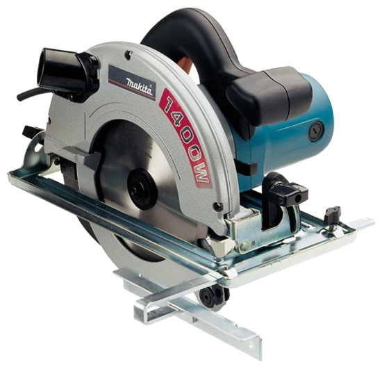

Отчет о тестировании ПД185/1500 (пила дисковая). Начало. Общие характеристики. Безупречный дизайн Makita 5705 (самые значительные отличия – стальной столик из листа полированной стали 3 мм и черная рукоятка). Первое впечатление - солидности и добротности. На моторе быстросъемные щетки. Сетевой шнур очень внушительный по качеству (резина) и сечению (2х1.5мм), но опять короткий (2 м для циркулярки – это насмешка над мастером-профессионалом, которому адресована пила). Сразу портит впечатление кривизна одного из краев пильного столика – он весь в каких-то мелких буграх/впадинах, вытянувшихся вдоль края (на фото отразить трудно, ибо столик бликует). Это - ни что иное, как следы добросовестной проштамповки цифр и делений линейки, нанесенных с другой стороны. Лучше б их не было, но столик был бы ровным. Ставлю линейку (параллельный упор)– она хорошо фиксируется и двигается, но при этом не параллельна ни кромке столика, ни его плоскости. Однозначно в переделку, пилить ровно с ее помощью нельзя. На стыке мотора с редуктором (он отлит заодно с задней частью кожуха диска) опять, как и на дрели ДЭ600, замечаю следы масла. Начинаем разборку. Снимаю внешнюю часть кожуха, диск, отсоединяю мотор от редуктора (он сидит на 3-х длинных винтах М5). Отмечаю хорошее качество крепежа – все собрано, в отличие от ДЭ600 с шайбами и гроверами, вид у винтов вполне «фирменный», с хорошим покрытием и адекватный скрепляемым деталям. Для снятия диска удобно воспользоваться стопором редуктора (по типу «болгарочного»). Первый сюрприз: диск оказался с посадочным отверстием, не совпадающим по диаметру с фланцем: оно больше посадочного места на фланце и для их сопряжения применено тоненькое дистанционное алюминиевое кольцо – очень сомнительное решение. На диске маркировка «Прогресс 185х30х2.4». Откидная часть кожуха пильного диска после открывания возвращается в исходное положение под действием спиральной натянутой пружины, усилие возврата неравномерное в зависимости от угла открытия. Разбираем полностью мотор и ручку с электрикой. На внешних сопрягаемых кромках редуктора и корпуса мотора следы смазки – как она могла здесь оказаться? Вся смазка сосредоточена в самом редукторе около оси мотора, здесь ей делать нечего! Подшипники ротора размером чуть больше 5-рублевой монеты (задний в самом редукторе еще меньше), зафиксированы: передний – резиновым колечком, вложенным в проточку в гнезде (аналогично уплотнению поршня в суппорте переднего тормоза авто), задний – резиновым штифтом в гнезде пластикового корпуса. На защитных кольцах подшипников маркировка NSK Indonesia. Задний имеет ощутимый поперечный люфт наружной обоймы. Ротор выглядит аккуратно, хорошо пролачен, в районе подводок к ламелям обмотан ниткой и залит полупрозрачным компаундом. Крыльчатка солидных размеров. Статор тоже обильно пролачен. К креплению и подключению щеток здесь (в отличие от ДЭ600) претензий нет – внешне все надежно и с достаточным запасом прочности. Щетки (они стоят в массивных латунных колодцах, залитых в пластик корпуса мотора), можно заменять, не разбирая мотора, отвернув снаружи пару винтовых пластиковых заглушек. Электрические соединения на кнопке и моторе надежные, сам выключатель все той же фирмы Tning. Кроме него, никаких дополнительных электронных или электрических устройств не обнаружено. Якорь имеет спиральные зубья на выходном валу, их твердость, а также присутствие «лазерной центровки» (фраза с сайта) проверить не могу. Смазки в редукторе мало, она только помазала шлицы и зубья шестерен. Сам редуктор очень компактный. Назад все собирается без проблем и точно встает на свои места. Единственная сложность – установить в гнездо заднего подшипника якоря стопорный резиновый штифт (это надо делать до установки якоря длинным пинцетом или цанговым зажимом).

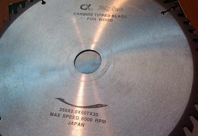

  4. «Данная модель укомплектована диском «ALPHA-PRO» (Япония) с победитовыми напайками размером 185ммх30ммх2,4ммх24T(внешний диаметр /посадочный диаметр /толщина зуба /количество зубьев на диске)» – неправда! Пила укомплектована диском с нанесенной краской надписью «Прогресс 185х30х2.4», с напайками, посадочный диаметр диска не совпадает с посадочным местом на фланце.

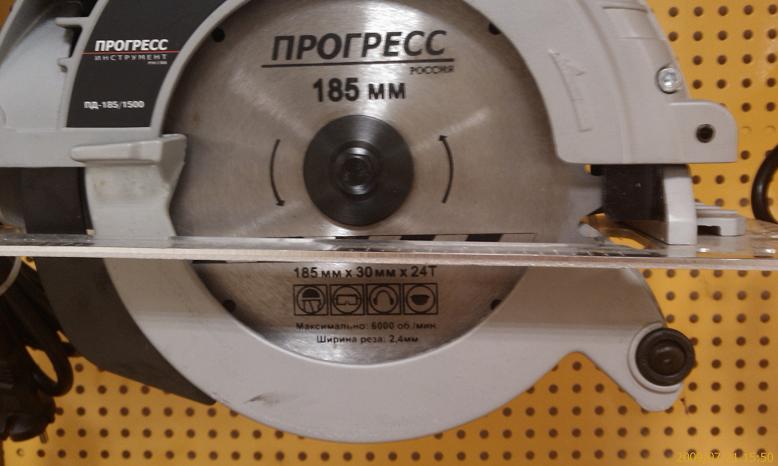

  6. «Защитный кожух имеет пластиковый ролик для скольжения по заготовке» – неправда! Ролик отсутствут.

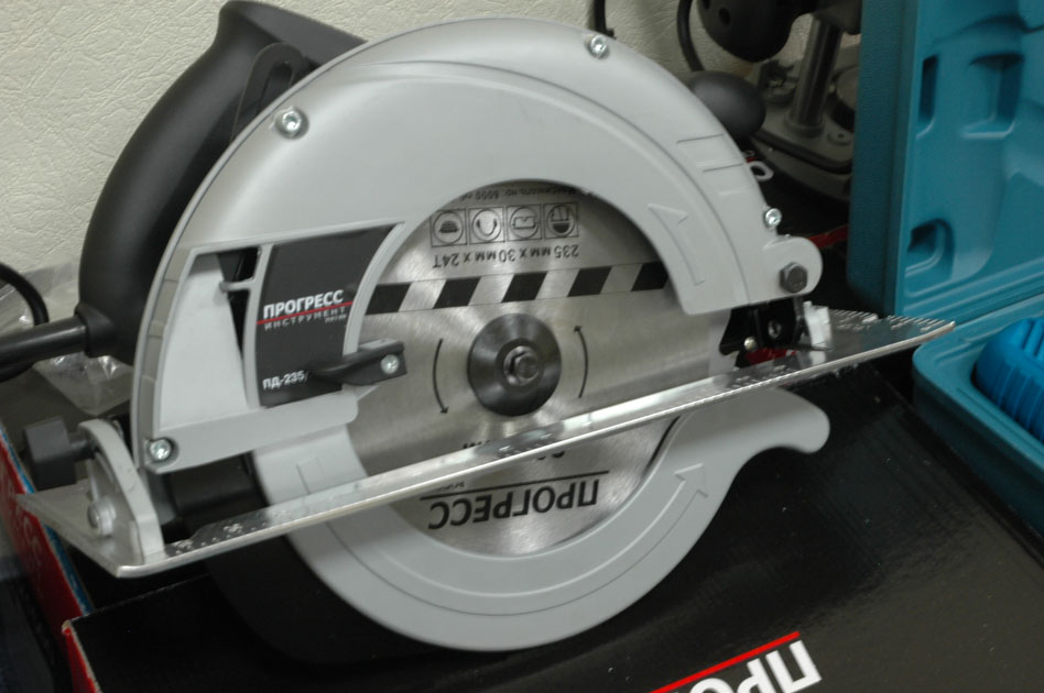

mich_ написал : Безупречный дизайн Makita 5705 (самые значительные отличия – стальной столик из листа полированной стали 3 мм и черная рукоятка). Первое впечатление - солидности и добротности.
Хотелось бы добавить фото для сравнения Makita 5705 и ПРОГРЕСС-инструмент ПД-185/1500.

21.07.2009 в 15:22:42
PROGRESS написал : Хотелось бы добавить фото для сравнения Makita 5705 и ПРОГРЕСС-инструмент ПД-235/200
Я сравниваю с ПД-185/1500. PROGRESS, мне хотелось бы, чтобы Вы ответили на мои вопросы в последнем посте про дрель ДЭ600

  1. «Защитный кожух имеет пластиковый ролик для скольжения по заготовке» – неправда! Ролик отсутствут.
Это мы готовы прокомментировать. В данный момент мы выпускаем два вида защиты диска (с роликом и без). Это зависит от места сборки (в данном случае Российской). В этом нет обмана (см. внизу фото). В будущем мы перейдем на единый стандарт без ролика, так как он оказался весьма не надежен. В данном случае ваше замечание весьма уместно.

  1. «Данная модель укомплектована диском «ALPHA-PRO» (Япония) с победитовыми напайками размером 185ммх30ммх2,4ммх24T(внешний диаметр /посадочный диаметр /толщина зуба /количество зубьев на диске)» – неправда! Пила укомплектована диском с нанесенной краской надписью «Прогресс 185х30х2.4», с напайками, посадочный диаметр диска не совпадает с посадочным местом на фланце.
Что касается маркировки диска, то в большинстве случаем мы просим "Производителя" маркировать диски именно нашей маркировкой. (Это обычная практика).
