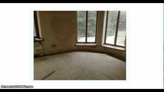

Мужики, а что скажете про такую стяжку?
Стяжка из ОПИЛОК самая лучшая!

Tayna написал : Мужики, а что скажете про такую стяжку?
Возможно применение опилок оправдано удержанием влаги при наборе прочности стяжки.
Dr.Smerch
Dr.Smerch
Регистрация: 27.11.2012
Самара
Сообщений: 30
28.03.2013 в 22:35:12
Однажды видел стяжку - гипс со стружками 1915 года. ровность была отвратительная прочность - хорошая. Площадь более 100 м. слой от 5 до 20 см. Как делали - только строители пирамид знают В вообще я против органики - стружки в стяжке. Вообще строительную мысль можно погнать дальше. Глина. Земляные полы. Новомодный трэнд в западном строительстве. Некоторые фирмы пожизненную гарантию дают. 7 слоёв кипячёного льняного масла и воск. Армирование соломой. Говорят, очень приятно босиком ходить. И красота не реальная.
