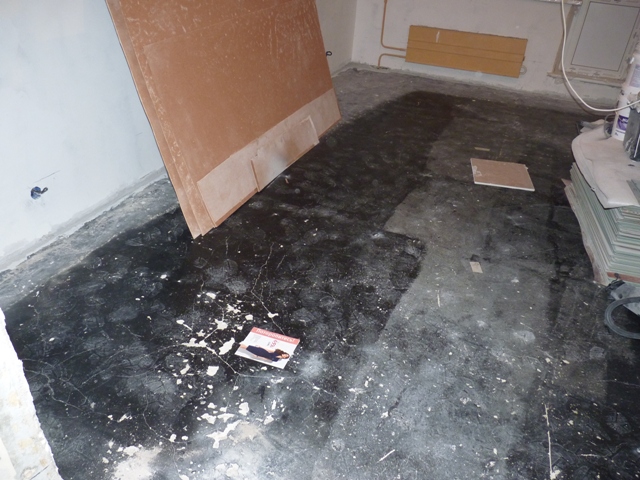

mstrct_lab
mstrct_lab
Регистрация: 31.10.2011
Сообщений: 607
01.02.2012 в 18:13:53
спрошу теперь уже более предметно, если можно посоветуйте - в выходные будем заливать :) три комнаты, на полу стяжка от 2 до 4 см, состояние разное. В одной из комнат стяжка покрыта типа гидроизолируещей краской, которая теперь уже не очень хорошо держится за стяжку..
Стяжку снимать не планирую ни в коем разе. Нужно укрепить и выровнять полы под ламинат(парк доску)/пробку Единый уровень во всей квартире трудно достижим, поэтому комнаты нивелируем по минимуму, а коридором (в итоге будет плитка) "доведем" уровень до технически приемлимого..
Перепад (неровность) в комнатах до 3 см.
Задача сделать минимальное по толщине выравнивание.
Планируется использовать (или/или):
юнис - универсальный глимс -sl Основит Т42 (так кажется)
Что мне непонятно, подскажите пожалуйста..
С учетом состояния стяжки, чем ее грунтовать? Нужна ли какая нибудь армирующая стеклосетка? Если да, то какая конкретно?
Какую наливайку из приведенных лучше использовать ?
Какую грутновку использовать?
(выбираю из того, что есть в ОБИ - у меня там скидка :o)
Не дайте совершить ошибок или помогите в их минимизации

mstrct_lab написал : Планируется использовать (или/или):
юнис - универсальный глимс -sl Основит Т42 (так кажется) С учетом состояния стяжки, чем ее грунтовать? Нужна ли какая нибудь армирующая стеклосетка? Если да, то какая конкретно?
В данном случае могу посоветовать, избавится от гидроизолирующей краски, там ггде она отрывается, прогрунтовать можете грунтом глубокого проникновения, он подходит для слабых и непрочных оснований например Основит Т-53. Так как перепад небольшой используйте наливной пол-это удобнее и поможет вам создать ровную поверхность во всех комнатах и в один уровень. Из вышеперечисленных можете использовать любой, но если будите брать Основит, то лучше возьмите Т-45, он на гипсовой основе сохнет быстро и слой позволяет от 2хмм до 100, а Т-42 это цементный наливной пол им не очень удобно. По поводу Юниса там нет просто универсального, какую конкретно смесь вы имели в виду?
