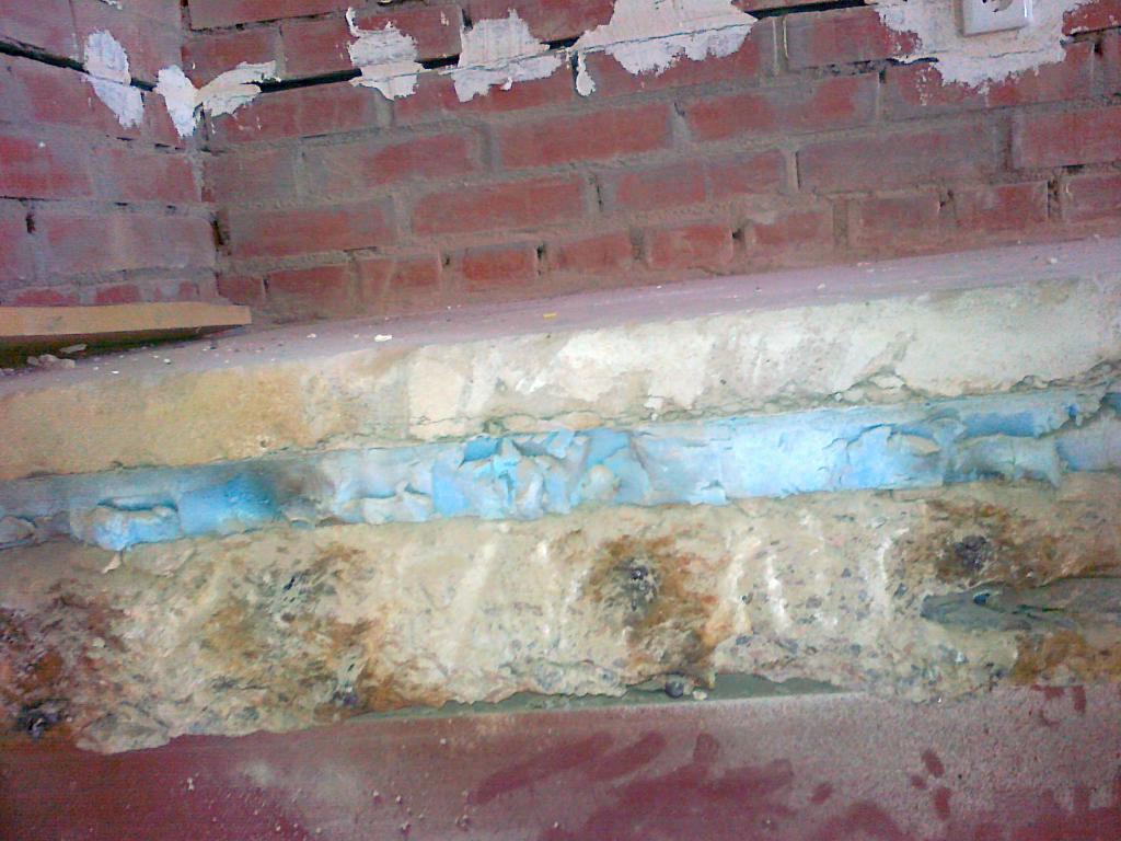

barcelonetta написал : Вы не учли, что обычная стяжка из цпс на данный момент, в основном, делается плавающей. То есть, кладется на мягкую прокладку толщиной в 1см
Добавлю еще немного :) Сегодня специально сфотографировал разрез перекрытия. Обычная цементная стяжка лежит не на одном, а на 5см пенопласта.:) Так что по поводу тепло-шумоизоляции, я думаю, Ваш хваленый пеногипс, такому пирогу даже в подметки не годится:)
