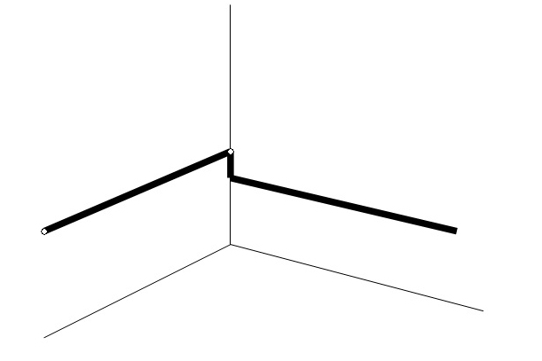

Имеем каналью d=50 мм, обходящую по дороге в стояк несколько наружных и внутренних углов. Как эти углы лучше организовать? Двумя изгибами по 45 град или одним в 90? Я так понимаю, что в варианте 2х45 риск засора угла гораздо меньше чем в варианте 1х90? Но и габариты изгиба в таком случае получаются больше, ну и, естественно, количество соединений больше.

Свод правил по проектированию и строительству СП 40-107-2003 "Проектирование, монтаж и эксплуатация систем внутренней канализации из полипропиленовых труб": 4.18. Узлы поворотов самотечных трубопроводов в горизонтальной плоскости следует выполнять не менее чем из двух фасонных частей (два или более отводов, тройник и отвод и т.д.). Чтобы не штробить лишнего во внутренних углах я использую отводы на 90, но расположенные в вертикальной плоскости, что нарушением не является.
