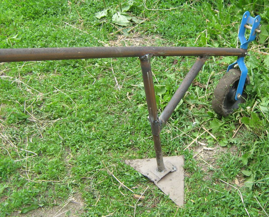

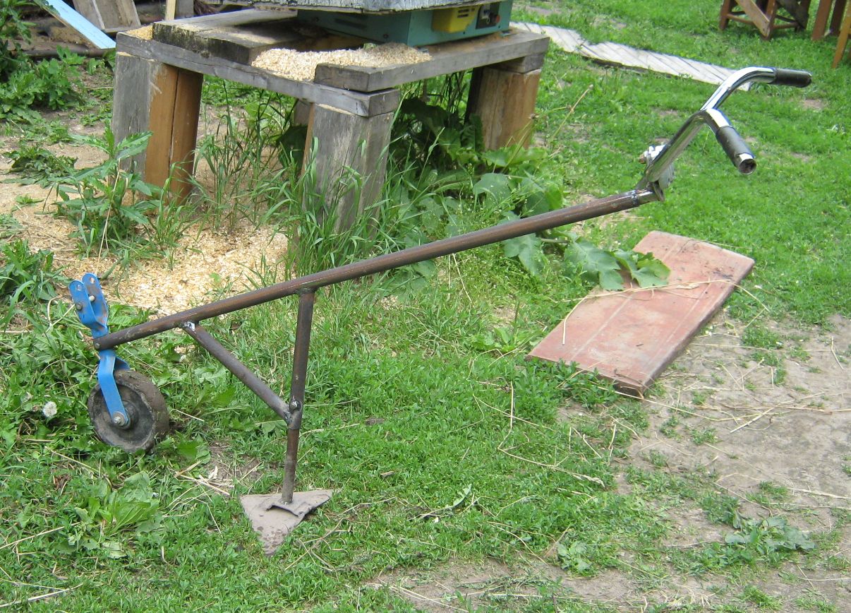

Пока был в гостях у тёщи, сделал по её просьбе вот такой пропольник-рыхлитель, опробовал. Работать можно, вместо колеса, даже лучше просто пластиковую лыжу сделать. Идея понравилась чем, можно агрегаты менять, сделать как окучник. Сделал из того что нашёл в металоломе, не скажу что метал попал прочный:)

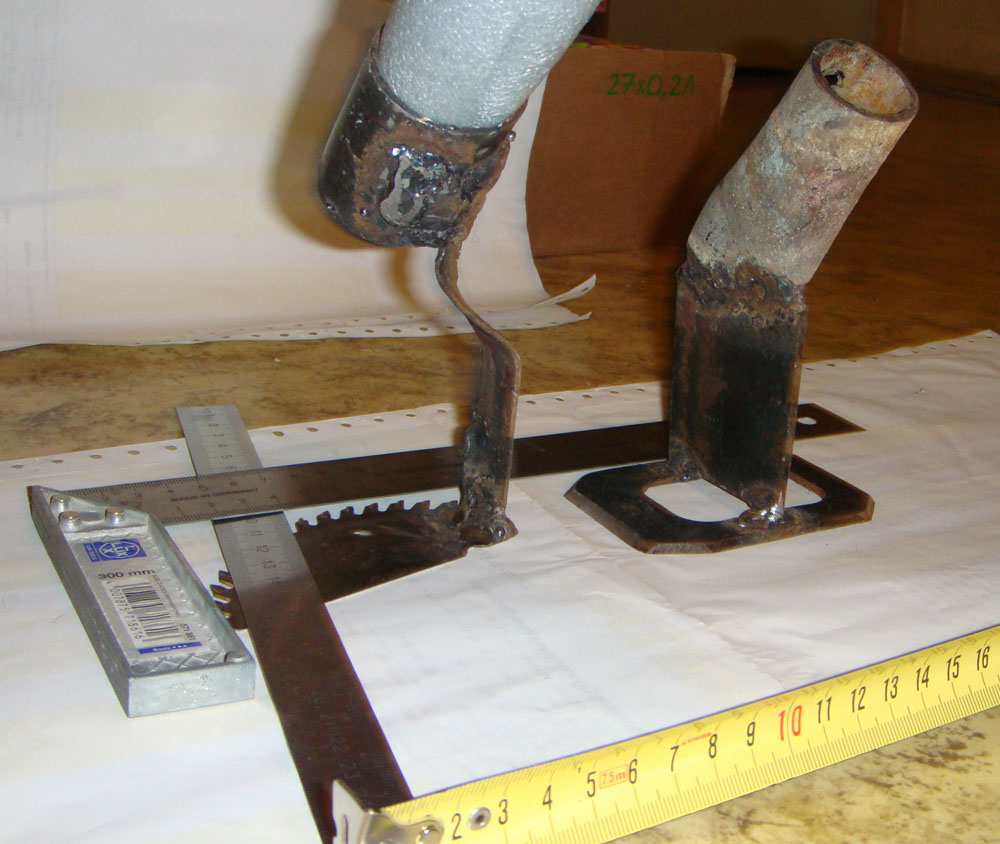

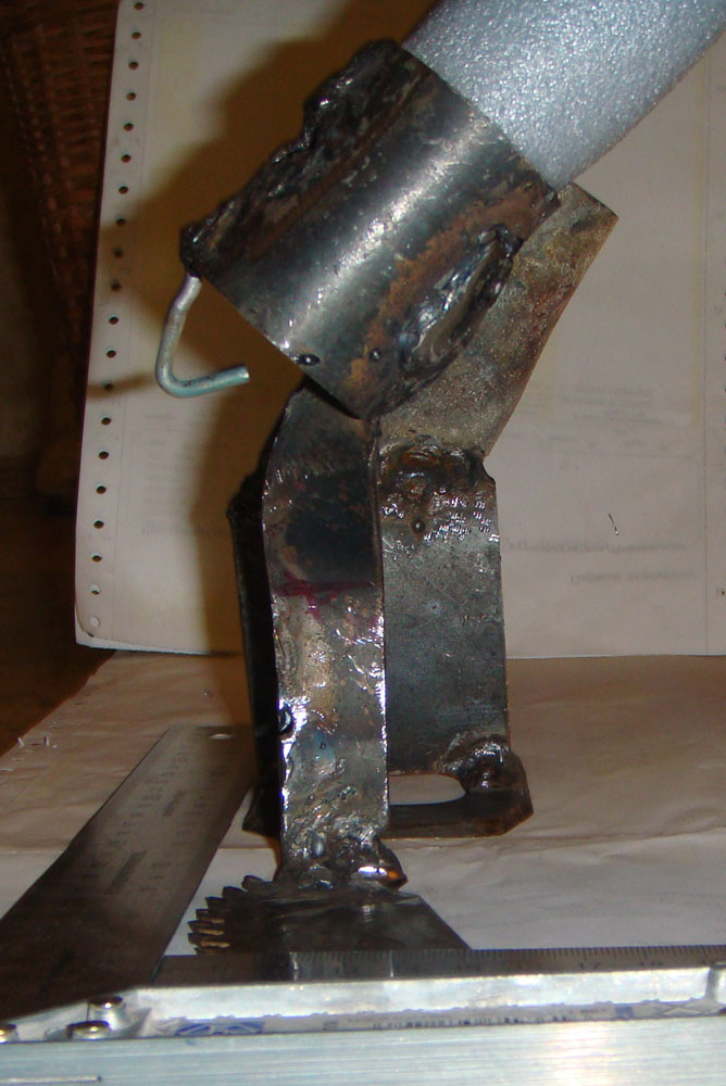

19.05.2010 в 03:16:05

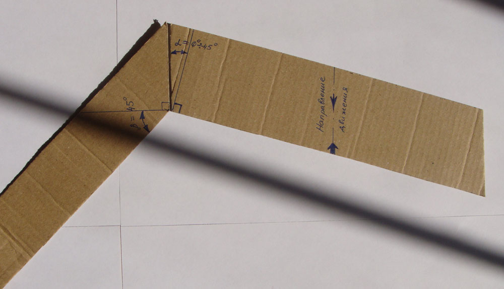

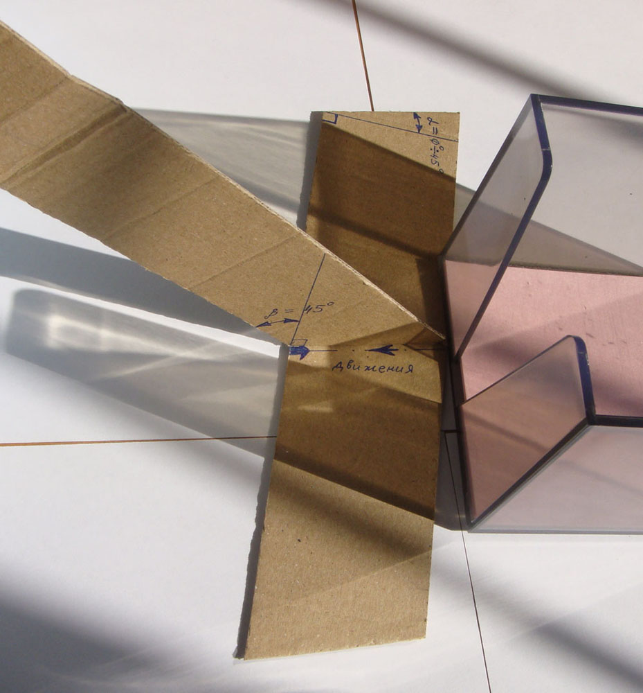

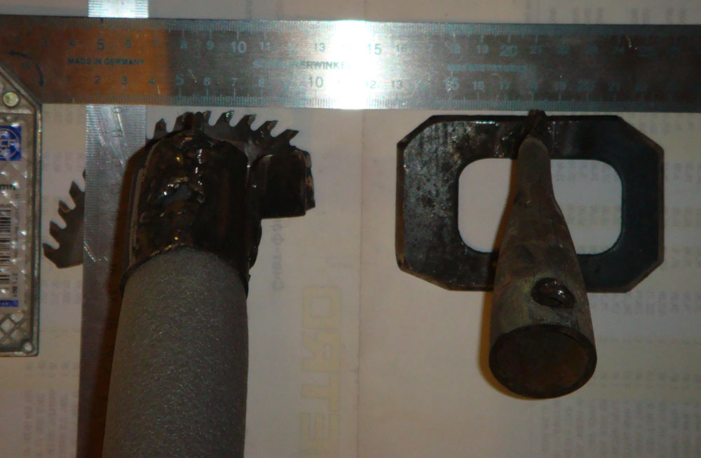

Почитал и посмотрел разные сайты( http://kuraev.ru/smf/index.php?topic=134796.msg1492889 , http://rutube.ru/tracks/2179561.html?v=ea5bbf5d1be7c1668390fe49d1202530)), сделал модель из жести, повыгибал под разными углами, несколько дней подумал и сделал две экспериментальные модели. Одну- похожую на плоскорез Фокина, вторую-взяв за основу чертежы Алексея Петровича Овсянникова из Владивостока. Первый плоскорез делал из дисковой пилы и решил зубья пока не срезать, может, и ими что-нибудь можно будет делать- срезать всегда успею. Вставил черенок, повозил по полу-мне не подходит!:scare Вроде, все удобно, кроме одной вещи- скашивать траву. У меня хват леворукий, поэтому надо будет лезвие в следующей модели разворачивать в другую сторону. Не путать леворукий хват и левша(я, вообще-то, правша). Странно, что призводители делают все плоскорезы под праворукий хват. Клюшки же делают разные, а дачников у нас значительно больше.:confused:

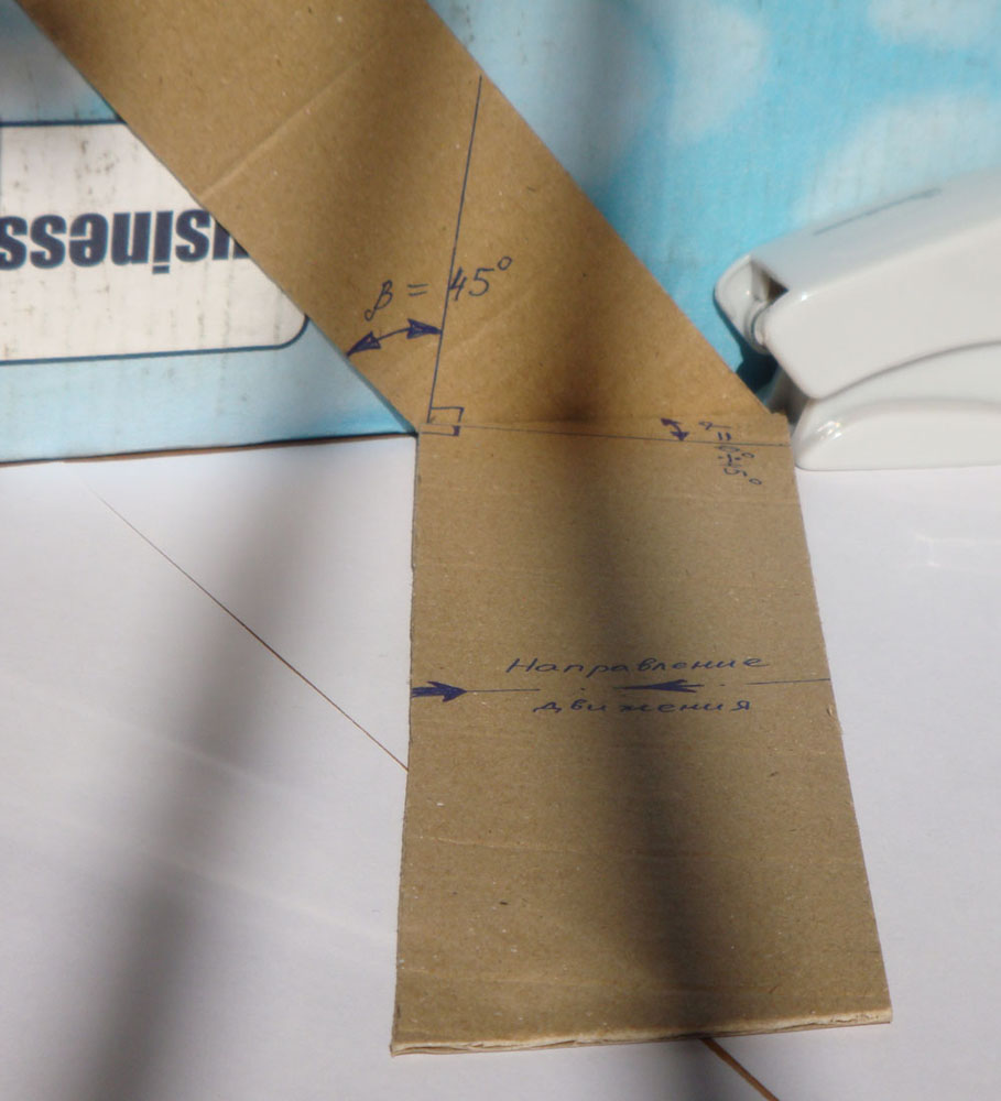

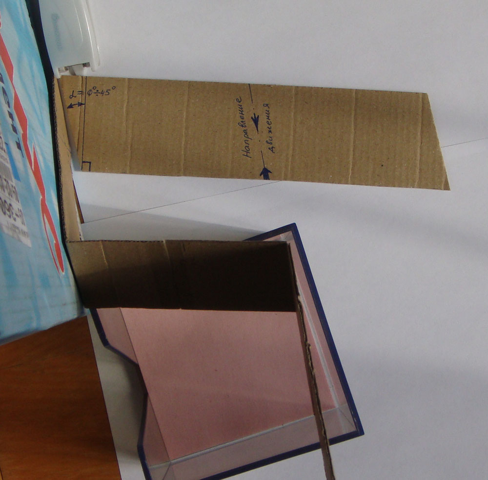

Суть производства ПФ, которые сейчас продаются, следующая: берется полоска стали нужной марки, прессом сгибается, затачивается, сверлится и закаливается(должна закаливаться). Stels-ua показал как это «просто» сделать в домашних условиях. По-моему, проще взять готовую закаленную сталь только для ножа, а остальные части можно делать из обычной стали, соединять сваркой. Следующие плоскорезы я буду делать так (делаю для себя под леворукий хват): 1) Угол между плоскостью ножа и землей равен 0 гр. 2) Выбираем размер лезвия и угол, под которым оно будет двигаться (угол альфа) 0—45 гр. На старом чертеже Фокина этот угол равен 30 гр. 3) Выбираем угол между ручкой и плоскостью земли (угол бетта) 45 гр. 4) Крепление для ручки можно приварить в центре, как у Алексея Петровича Овсянникова из Владивостока(http://kedr.primorye.ru/biblio/farming/primploskorez/ ). По-моему, в большинстве случаев так будет удобнее. 5) А можно с краю, как у ПФ. Тогда полоска стали сгибается 2 раза под углом 90 гр.(что просто), и мы попадем осью ручки в центр симметрии ножа. На старом чертеже Фокина тоже примерно так. Может быть, надо попадать немного левее центра симметрии, так как левая часть всей конструкции тяжелее, но это проверим экспериментальным путем.
