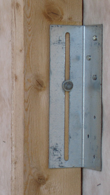

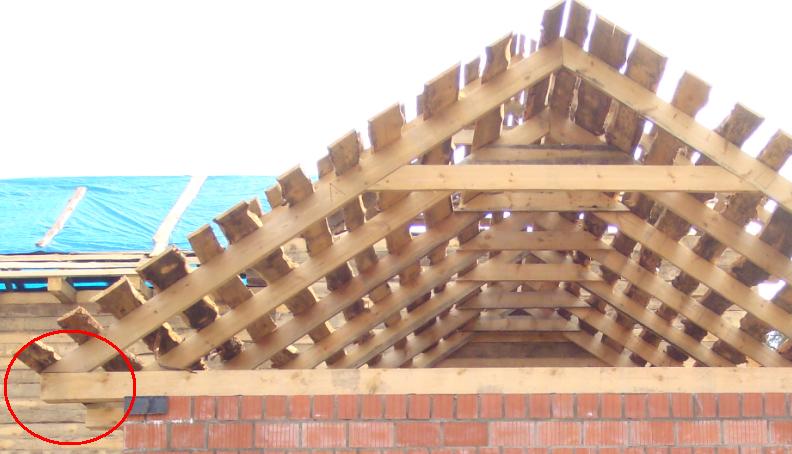

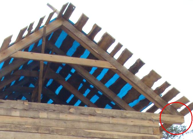

Мои строители закрепили стропила к брусовым балкам 150х150 на гвоздях (см.фото 1 и 2). Недавно узнал о "скользячках" (см.фото). Как думаете, в моем случае, гвозди - это критично? Доп.информация: лес валили прошлым летом, брус привезли в сентябре, начали класть в ноябре. Поэтому брус досыхает в колоде. Крышу уже положили, она легкая и гибкая из Bituwell (типа Ондулина). Заранее благодарю за профессиональные ответы.

2ВадКн ИМХО, не критично. Я бы еще стянул скобами, да и фронтон укрепил откосами.
ЗЫ. Не могу удержаться, уж извините :o . Вопросы, подобные этому, надо бы задавать ДО, или в процессе, но не ПОСЛЕ того, как все сделано. ИМХО, у Вас работают, так сказать, крепкие середнячки. Больших косяков, судя по фото, не наблюдается (ну разве что гидроизол в стыке). Так что я бы им доверился, иначе можно и бессоницу заработать :). И начал учить матчасть в плане внутренней отделки.

Добавил ба там по шурупу 120*6 (предварительно просверлив) Хоть крыша и маленькая, но, сделал бы пару диагоналек.
