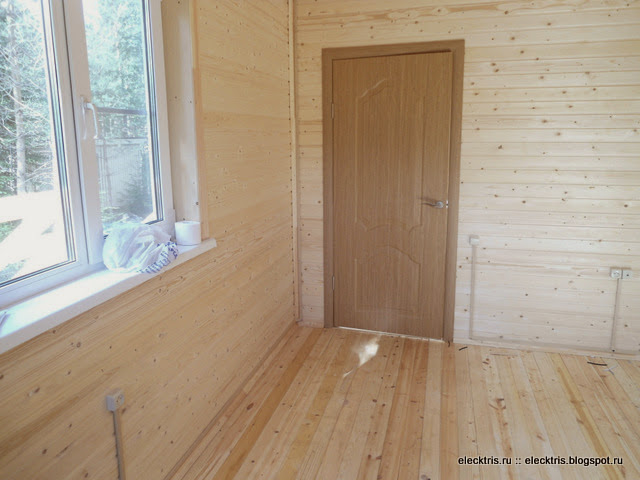

Alexiy написал : Голый кабель по поверхности уже давно вышел из моды, а в коробах проще ВВГ прокладывать.
согласен, что "не модно", но не согласен, что в коробах проще. Если что, я ярый противник nym"а, считаю его маркетологической придумкой, призванной "срубить бабла" производителями кабельно-проводниковой продукции.

elecktris написал : не согласен, что в коробах проще.
лично мне - проще и результат больше нравится. Особенно если по дереву коробом под дерево

14.06.2013 в 22:03:03
да, в коробах по дереву, с розетками под дерево - результат отличный

Кладите NYM. Толстоват, но если хорошего качества купите, проблем не будет! Для квартиры возможно несколько необычно (все же экономят), а вот в загородном доме использую только его!
