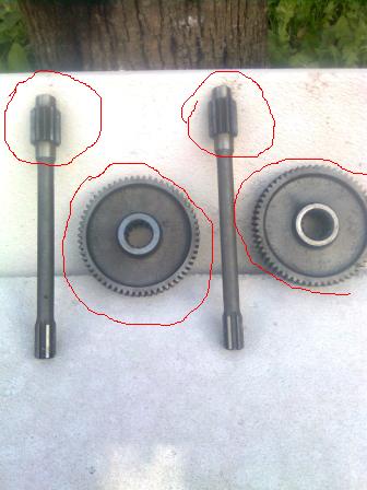

Опять же считаю, что установка шестерен неблагоприятно отразиться на коробке мотоблока
Неужели так сильно отличаются коробки у МС и МТЗ ? Почему у них разница в скорости почти в 2 раза ? Вот есть фото бокового редуктора МС :

Бел-09Н написал : Опять же считаю, что установка шестерен неблагоприятно отразиться на коробке мотоблока, но коль дилер просит - то под его ответственность можем сделать.
Мотоблок Беларус-09Н, двигатель 9л/с. Если раньше, до замены шестерен в конечной передаче, я мог работать и трогаться с места с прицепом на четвертой передаче, то после замены шестерен, когда скорость увеличилась, это уже не делаю, двигатель просто глохнет, если начинаю движение с этой передачи. Включать четвертую передачу во время пахоты или культивации, даже и не пробую, двигатель на этой передаче плуг не тянет и начинает глохнуть. Даже на третьей передаче не все можно делать. Нету силы у двигателя тянуть плуг или начинать движение с прицепом на этой передаче. С пустым прицепом трогаюсь с места на третьей передаче, а все работы – вторая и первая. Думаю сама мощность двигателя страхует коробку от поломки.
vagin написал : Неужели так сильно отличаются коробки у МС и МТЗ ? Почему у них разница в скорости почти в 2 раза ? Вот есть фото бокового редуктора МС :
А у Беларуса так.
Если не полениться и посчитать зубья и передаточные отношения, то беларус должен бежать быстрее.
