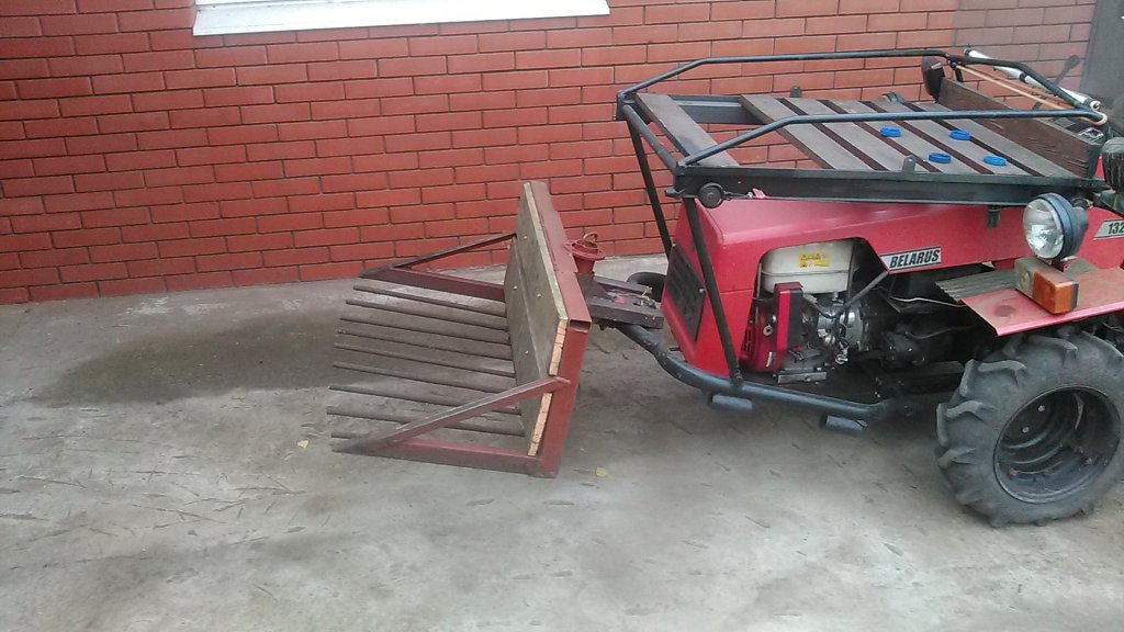

В каждой настоящей деревне должен быть свой блаженный. Целыми днями он в треухе ходит по дворам, суёт нос во все дела и раздаёт советы. Но его не обижают, потому что грех. Даже иногда подкармливают. Со слов старожилов, без них и деревня-не деревня. Теперь по делу. Скинул фотки на хаусе. Если есть возможность, пожалуйста перекиньте сюда. Спасибо.

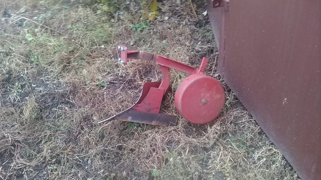

Фотки плуга, конечного варианта грабель и прицепа на хаусе. Если можно, перекиньте. Спасибо.

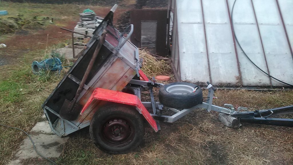

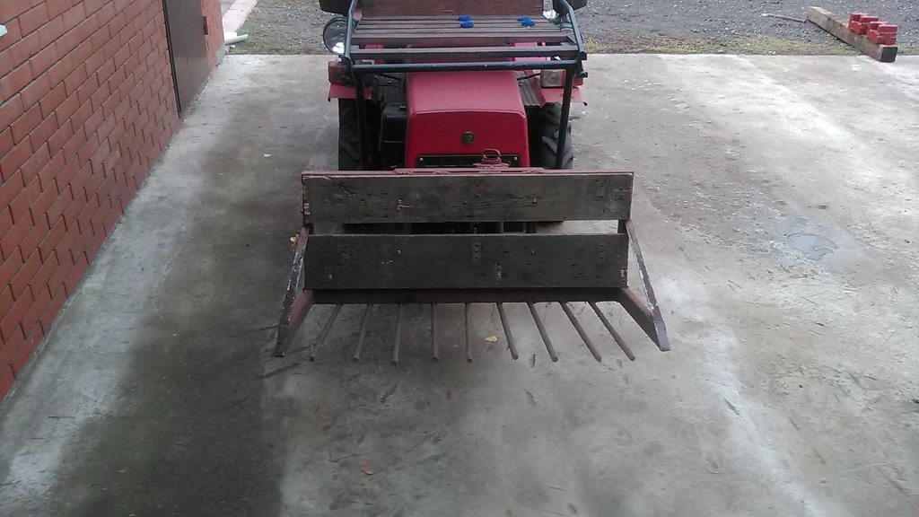

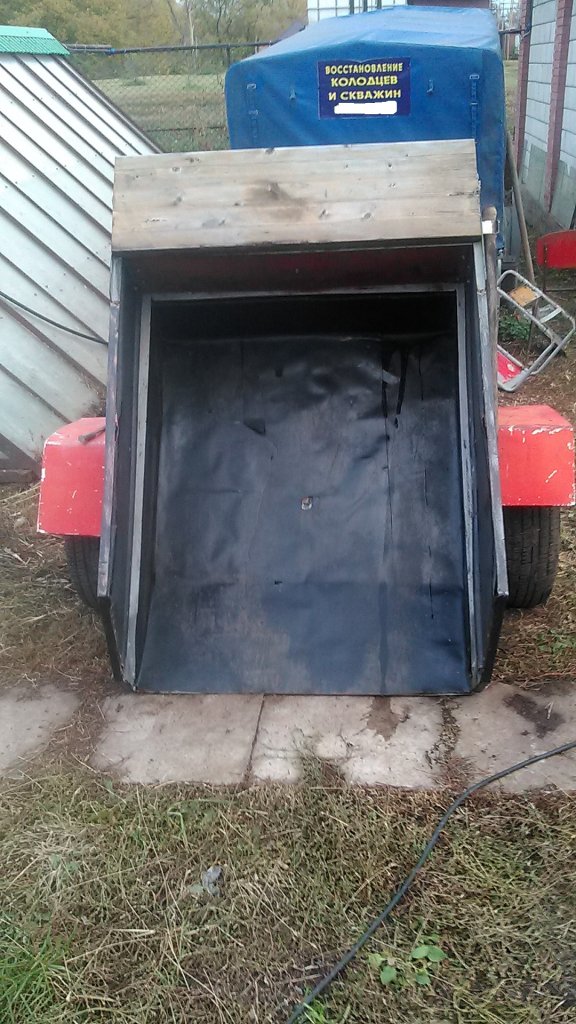

Доброе утро. Странник, спасибо.... По плугу. Из разогнутого изгиба сверху вырезал клин 3см.х 1см. Остальное выровнял кувалдой. Состыковал, через глубокие фаски сварил, усилил, испробовал. Пашет ровно...... К вилам прикрутил очень лёгкие доски от армейского ящика..... У прицепа над рамой приподнял кузов, обклеил внутри скользской плёнкой и на ниодимовый магнит прилепил лопату.
