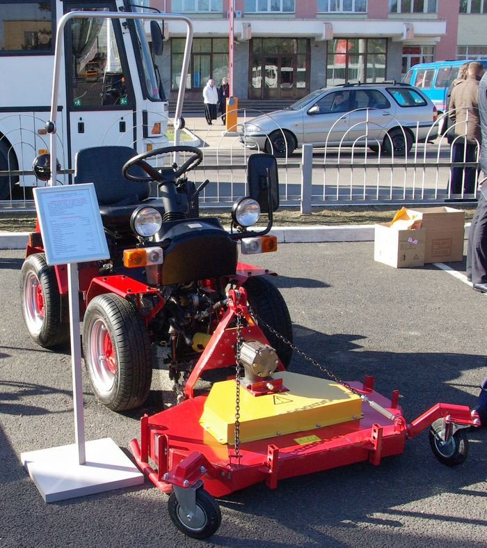

mysketer, КТМ-2 будет косить с завода. Если повезёт, и Вы сможете ее собрать. У меня сборочные крепежи расходились на несколько сантиметров. Пришлось вырезать болгаркой и переваривать треугольник. Потом Вам не понравится, что трактор с косилкой не может вползти даже на небольшую горочку. Вы отрежете лыжи и идиотский каток сзади и приделаете к ней колёса. Потом вам не понравится, что косилка не мульчирует траву а укладывает ее валками. Но на этом советую остановиться. Потому что вы снимете верхние ножи, а нижним придадите аэродинамический профиль. Это не поможет. Вы срежете с рамы косилки весь мет
алл, поставите кольцевые корпуса, перенесете днище за раму и она у Вас совсем перестанет косить. Вы снимете валы и уродские ножи, купите ножи Хускварна и переделаете валы на новые ножи. Тогда она станет мульчировать и сносно косить. Но Вы будете жалеть, что не остановились на колёсах. И хрен с ними, с валками и тоннами грязи под днищем, которые даже Керхером ушатаешься вымывать. И пусть бы она и дальше не поднимала траву, примятую колёсами трактора. Но даже если Вы все сделаете, Вас не перестанет мучительно терзать ещё одна мысль. Вы будете думать: «Какого хрена я заплатил за неё такую кучу денег?».

mysketer, картинки упорно не хотели вставляться, пришлось отдельным сообщением пихать. При выборе между КТМ-2 и классической газонокосилкой Вам следует исходить из площади скашивания. У меня есть обе две. Площадь - полгектара. Даже трактором на кошение уходит около 2-3 часов. Жена бегает с обычной и докашивает места, где не подлезть на тракторе. И набегивает до 5 км. Если Ваш газон больше, чем Вы сможете обмочить сидя на дереве - Вам нужно думать в направлении чего-то, прицепляемого к трактору. Иначе не набегаетесь, даже с самоходной. И несколько слов по поводу переделанной КТМ-2. Спустя годы, когда горечь неоправданных надежд улеглась, можно заметить, что мне после кошения не приходится каждый раз отмывать косилку от кучи жёванной травы, не нужно постоянно затачивать и менять ножи. Это очень удобно. Высота скашивания уменьшилась, и косить нужно чаще. Это недостаток. Но и знаменитые Хускварны тоже не берут высокую траву. Валков нет, трава мульчируется.
