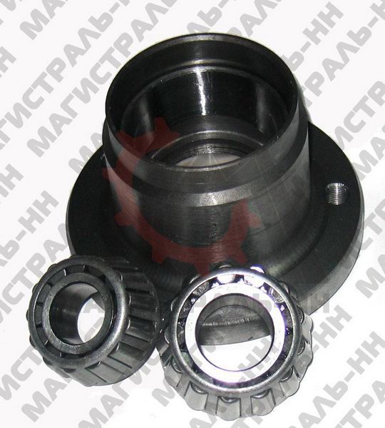

толстыйМинск написал : а разве 7.00-12 имеют протектор елочка??? а проставки разве не сыграют роль грузов?? и еще вопрос, а нельзя ли было использовать для проставок ступицы от той же Нивы?
Да бывают, я раньше ссылку подвешивал. Если не трудно, поищите. Проставки, конечно, что-то весят, но легче заводских грузов. Надо будет взвесить. На Ниве ступицы тонкие (полуоси), на них одеваются тормозные барабаны, которые пустые внутри, затем колесо. Передние тоже пустые внутри. А нам нужны проставки толщиной 68мм ( 600мм между фланцами моста + 10мм для колеи 700мм + 58 вылет диска)

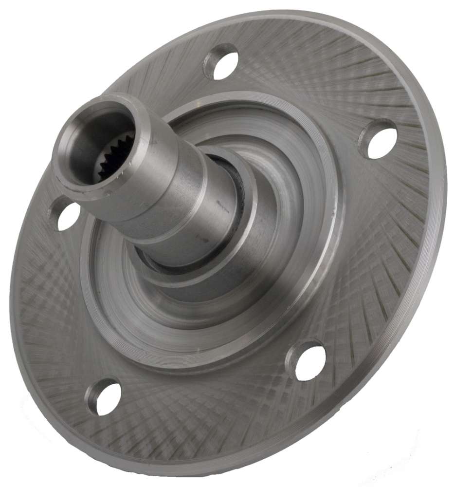

sokmix написал : На Ниве ступицы тонкие (полуоси), на них одеваются тормозные барабаны, которые пустые внутри, затем колесо. Передние тоже пустые внутри. А нам нужны проставки толщиной 68мм ( 600мм между фланцами моста + 10мм для колеи 700мм + 58 вылет диска)
я могу ошибаться, так как не держал нивовские ступицы... но.. берем переднюю ступицу, токарь вытачивает вал с фланцем под наш размер, на вал напресовываем нивовскую ступицу и обвариваем.

толстыйМинск написал : токарь вытачивает вал с фланцем под наш размер, на вал напресовываем нивовскую ступицу и обвариваем.
Знаете, я тоже сильно не изучал. Во-первых она стоит 700р, а я думал, что проставки обойдутся в 1500. Во-вторых она тонкая. И выдержит такое консольное крепление, получится ведь катушка. Хотя мысль здравая, я не додумался.

sokmix написал : Во-первых она стоит 700р
ну можно и бэушку найти
Тогда лучше выточить втулку с фланцем и в нее запрессовать ступицу. Будет прочнее + посадочный размер под подшипники точнее чем в шлицах.

согласен, а еще можно от волги ступицу взять

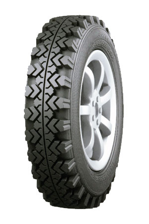

Сегодня случайно заехал в шинный центр, посмотрел резину на Ниву ВЛИ-5. Зацепистая резина. Тоже как вариант, цена вопроса 2000р. Диаметр 686мм. Встанет под крылья без переделок. Если бы не купил Ф-122, то склонился бы к ней.

От Волги не подойдет, или надо делать съемной и сажать на конус вместо подшипника. Иначе не прекрепить переходник к фланцу трактора.

ну да, логично, чет я не подумал

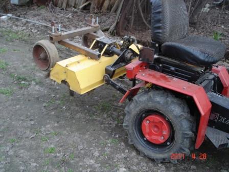

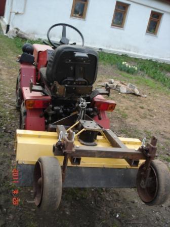

:applause:Доработка
Уважаемый Бел-09Н!Вот так работает, до этого были сплошные мученья. Сам занимался разработкой всевозможных фрез на Рязсельмаш (rzsm.ru), на сайте всё это есть. Обязательно должен быть ограничитель и регулятор глубины, здесь он отсутствует. После установки такового, фреза заработала, а полуфабрикат продавать не хорошо! А народ покупает потому, что не знает как правильно. С уважением argon.
