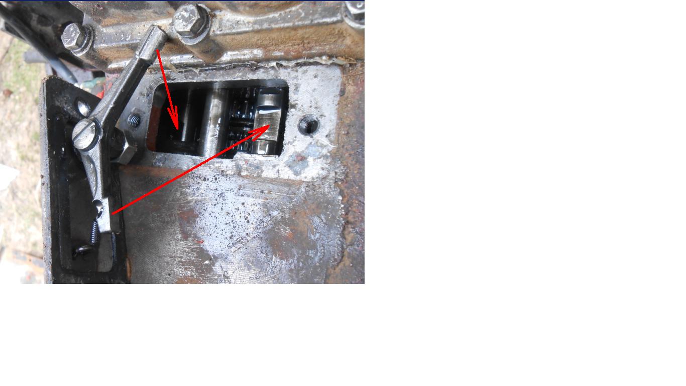

Halin написал: При сборке-разборке выяснил одну проблему, которая у меня иногда возникала: При движении вперед 1-ая,2-ая,3-я есть, а четверную не всунуть, словно рычаг во что-то упирается. Через некоторое время все в норме. Грешил на сферу и штифты. Оказывается упирался не рычаг, а вилка. В крышке
Это механизм блокировки. Пока реверс не всунеш в положение вперед, 4-ая не включается. Странно, что это открытие сделано только сейчас. К слову - там под этой крышкой, регулировочные прокладки - толщину нужно восстановить до прежней или сохранить старую прокладку (не порвать).

А когда ещё? Рентгена у меня нет, телепатией не обладаю. В РЭ и каталогах ничего нет. Когда писал пост, на 100% был уверен, что обязательно кто-то найдется и скажет: "Умника из себя корчит, а элементарных вещей не знает!" А ведь этот вопрос поднимался, но тогда никто ни гу-гу. Напротив, были высказывания, что на 4-ой передаче можно ехать вперед независимо от реверса.
Alex_UssR написал: там под этой крышкой, регулировочные прокладки
Никакие они не регулировочные. Не всегда очевидное на первый взгляд заключение бывает верным. Регулировка подразумевает подбор и четкую фиксацию. А здесь конструкторы просчитались (и на старуху бывает проруха). Вот и ставят две прокладки. Можно ставить и одну - потолще, если такова есть в наличии.

Вот он, этот хитрый узел снимал его потому, что так удобно было заливать масло в КПП. А вот картинка из каталога МТЗ-152. Подчеркну, не МТЗ-132. И гиде здесь регулировочные прокладки? То что, если повредил прокладки, нужно подобрать примерно такой же толщины - согласен. А то, что они являются регулировочными - нет! Конечно, это не критично. НО! Таким же образом выше было категорично высказано утверждение, что шпоночное соединение является предохранителем в редукторах.
