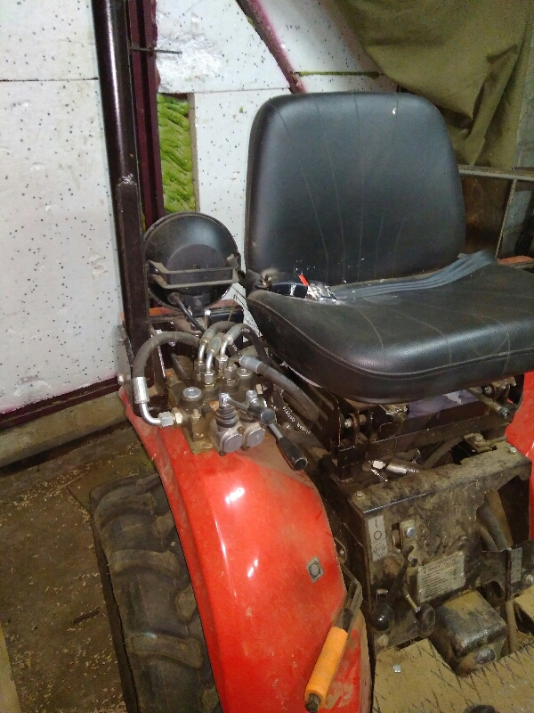

Вот моё решение по гидравлика. Цилиндры навесного и бульдозерного переделаны на принудительное опускания. Краны переключает поток от бульдозерного на дополнительный гидроцилиндр, когда с ковшом.
Игорь33
Игорь33
Регистрация: 11.12.2017
Минск
Сообщений: 80
01.05.2019 в 13:17:35
Ну и бысросьемы на гидроцилиндр ковша тоже конечно. Они хорошо видны на фото.
