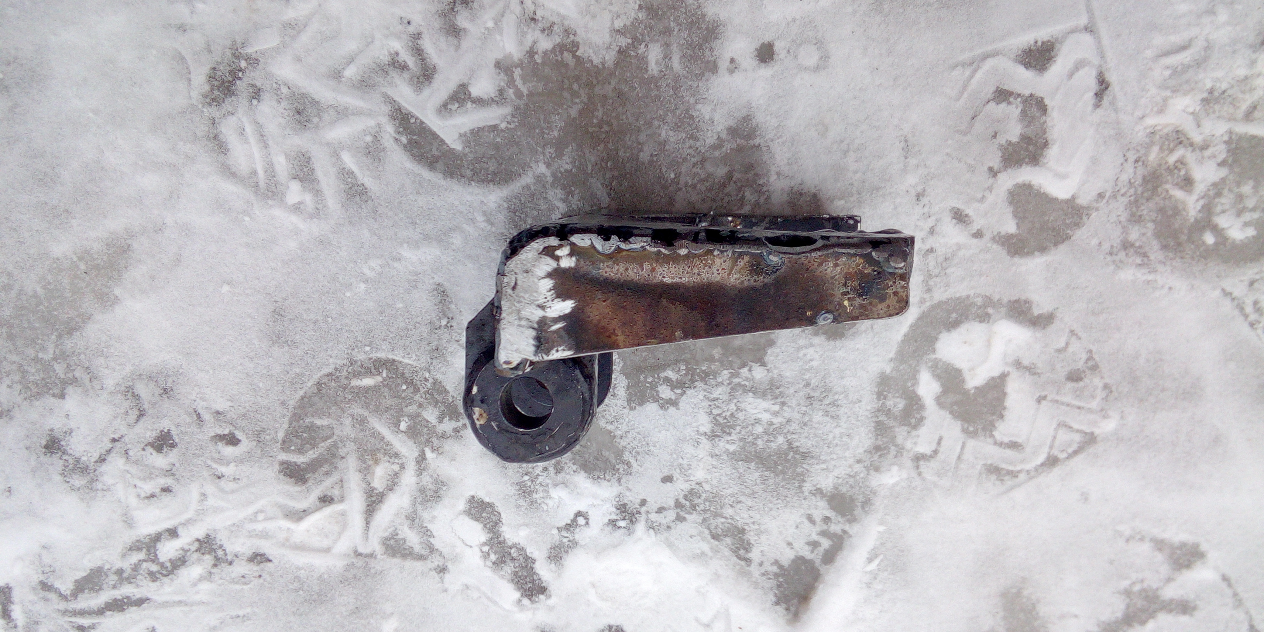

Шрайбикус написал: Прямым и Угловым отвалом за счет дополнительного звена по левой или правой стороне отвала..
Интереснее получится, если сделать поворот отвала на одном по центру пальце, а фиксацию делать распорками или цепями. Тога при повороте отвала не будет меняться угол установки. Если удлинить один из нижних рычагов, то надо пропорционально удлинить и верхний, иначе выворот отвала неизбежен. если исходить из наличия задней трехточечной навески, то получается такая штука. Крепление нижних рычагов к трактору оставляем как есть. На другой стороне делаем траверсу с креплением на два нижних рычага. От траверсы делаем два отростка так, что бы к ним прикладывались нижние рычаги и крепились стремянками или болтами на глухо. Получится буква П прилаженная за кончики ног к шарнирам на тракторе. На траверсу ставим пару петель, что бы отвал крепился между них и фиксировался вертикальным шкворнем. На нём отвал поворачивается вправо-влево. Длина шкворня между петель даст устойчивость отвала по вертикали. За края отвала делаем растяжки к траверсе или к креплениям около шарниров трактора на рычагах (куда обычно одеваются фиксирующие цепи), либо к креплению подьёма навески на рычагах. Получаем конструкцю жесткую и с возможностью подёма и опускания за нижние рычаги стандартной гидравликой и поворотом отвала. Либо сварить Побразное крепление для отвала, с крепление на места нижних рычагов на тракторе и с возможностью крепления подъёмного механизма к П образу. Отвал крепится так же на шкворень.

Alexandr063 написал: Развалился и второй кронштейн крепления гидроцилиндра поворота...Там с усилением сложнее, но с кондуктором вполне выполнимо...До усрачки напугало дребезжание коробки...Оказалось, что начала дренькать пружинка капота . ...Кстати на заднюю ось поставил шиповку, а груза на перед перевесил...По льду гребёт намного лучше...
Alexandr063,
02.03.2021 в 06:36:08
вот этот отвал..складывается, т.е. нижн.часть "плавает"/уходит..мысли у меня "остановились"
02.03.2021 в 06:38:39
продолжение здесь
02.03.2021 в 06:43:17
на поперечную трубу между направляющими прошу не обращать внимания - это с пошлых испытаний..не успел отрезать\удалить
