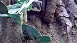

Вот тоже миник, по конструкции похож на МТЗ-132 Н. Но конечно мощнее и интереснее. Но главное, что перед плугами идут диски, которые режут дёрн.

А если на наш МТЗ -132 Н поставить такие гусеницы, то он и выше станет, и проходимость улучшится. В общем красота да и только. Кстати интересная у них фреза. Отбрасывает землю как конь копытами. Чудеса, да и только.

Dohn Deere - без вопросов красавец! Гидроход- тяга наверное как у локомотива, да еще удобство в работе: обратите внимание на переключение с реверса - вперед и обратно( лишь бы не ломался). А по поводу второй видюшки- гусиницы мы не наденем не хватит мощи раз , а во вторых трансмисия без запаса прочности! Пример на квадрики их рекомендуют одевать от 450 кубиков и 30 л/с. Кстати комплект стоит. 120 т.р
