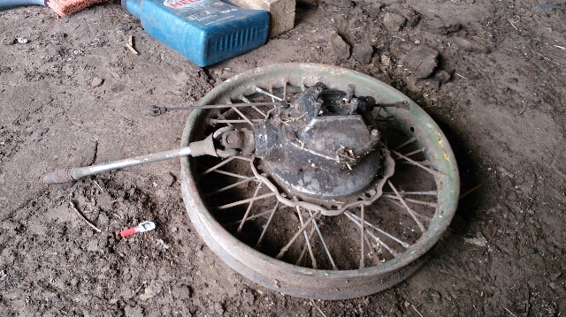

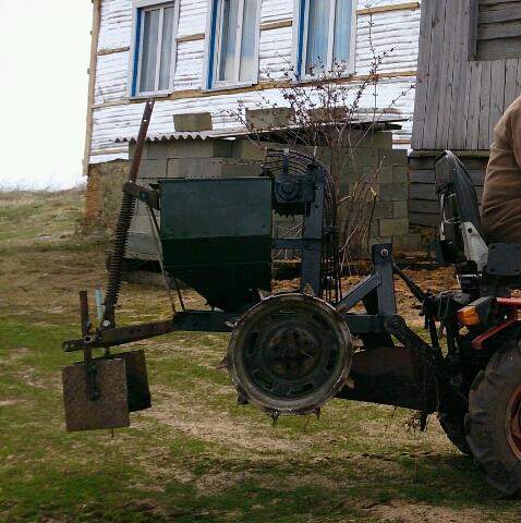

oleg48 написал : Выкладываю фото
Только что закончил окончательно сажалку для картошки.
щас выхожу во двор начинать варить косилку для ботвы, нашел старый редуктор от Урала, честно говоря у меня три мотоцикла Урал, и только один в рабочем состояние, остается еще один редуктор. Смотрю на ваши фото и мне очень нравится такая косилка, загорелся желанием сделать себе такой.
