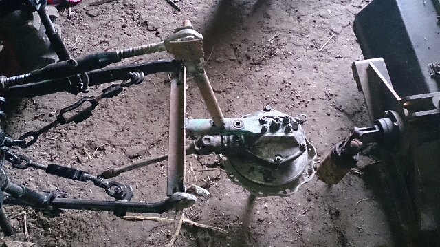

Актагор написал : Добрый вечер. Возвращаясь к вопросу к земляному буру. Попытались сделать. Задача стояла:глубина лунки 30см, диаметр лунки 30см.Получилось. Достигли глубины 50-60см.Есть проблема:при поднятии конструкции выскакивает хвостовик кардана из гнезда ВОМ. Пытались пружины поставить, не получилось. Может, есть у кого какие мысли?
Как я и писал что проблема и у меня скоро появится, появилась такая же проблема. Поднимаю фрезу и хвостовик выскакивает и гнезда ВОМ.
oleg48 написал : Извиняйте с видео пока проблема.Во первых сначала надо сделать вторую скорость на вом ,как я писал ранее,та как при данной ситуации недостаточно оборотов.И еще надо дождаться "оператора"с учебы .Так что ближе к сезону уборки картофеля постараюсь сделать видео.

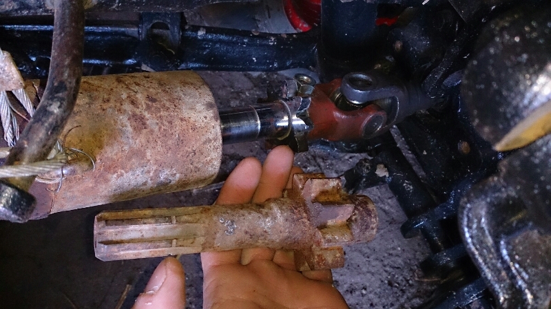

Жаль что видео будет так поздно, я только начал варить свою косилку, и отвлекли меня тем что на почту пришел заказ от Бел-09н, хвостовик к ВОМ. Пока выточил, собрал. Выехал в огород нацепив фрезу опробовать скажем так. поднимаю навеску выскакивает, настроение все ниже и ниже, напрегая голову больше и больше, немного приспособился но надо рукой придерживать хвостовик тогда схожая деталь что у меня в руках начинает она двигаться.
