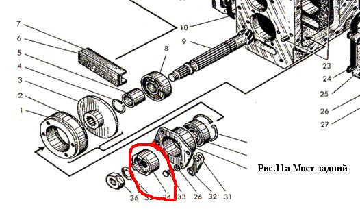

tolstoj написал : всем привет! может кто подскажет,выбивает задний мост?на одном все время,а на втором тракторе переодически при троганнии с заднего хода вперёд?
Возможна виновата эта муфта...
