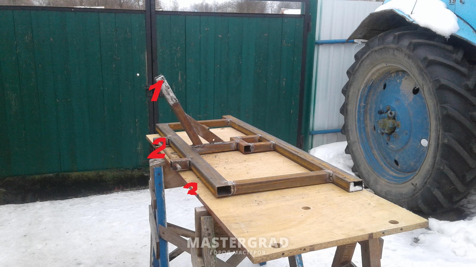

Витун написал: мужики.хорош уже спорить.Давайте по делу. Я вообще варить не умею,и не понимаю что и к чему.Беру аппарат,электрод и сопли ложу.В следующий раз сопли по лучше лягут.Смотри лет через пять и я с Вами поспорю о озах сварки. Повторюсь еще раз,умелыми не рождаются.. Вот начал делать рамку под культиватор.Вот что получилось,критикуйте
Доделаю до конца,скину фотки
Витун, По критике у нас один спец. По фоткам определяет, лопнет, не лопнет. Рентгенуникум. Насколько я понял, рамка будет крепиться вместо плиты? На плиту ведь удобнее. В плане снять---поставить. Или я что-то упустил? С сошкой получилось?

Alexandr063, крепление на 3 точки без рамки и подрамника.Снимается,и ставится очень просто.Ведь не тяжелый получится.
