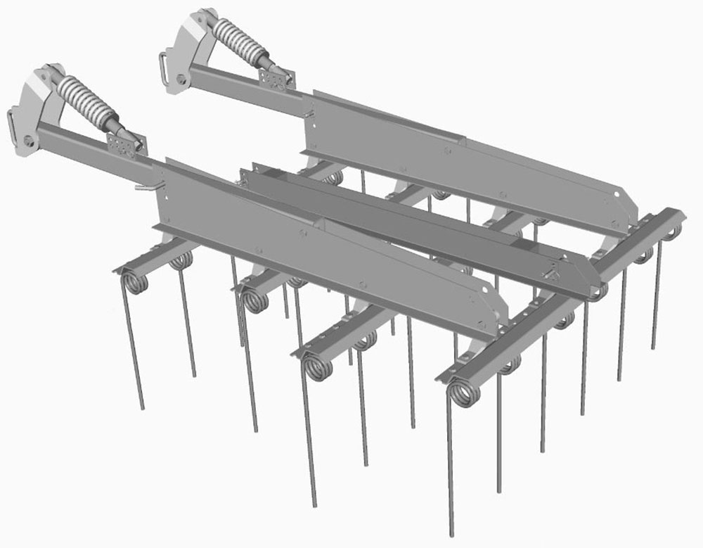

Витун, Не все! Расстояние между лапами должно быть не более 15 см. Иначе получится не культиватор, а бороздодел. Для 132 оптимально - 12. Т. е 1м захвата. На клеверищи снимаю две лапы - получается 0,8м, поэтому опорные колеса у меня стоят напротив вторых с края лап. Больше он просто не потянет! МТЗ-82 2,8м культиватор тянет из последних сил. Сопостови. Нет, можно, конечно, заглубить на 5 см и лятать, яки сокол. Для качественной культивации глубина обработки должна составлять 12 см и скорость трактора более 10км/час. Это третья передача. Будет достаточно в один след. На твоем придется делать минимум два, а то и три. 12 см на нем никогда не возьмешь. Заводские 1,3м/13см - брехня. Даже на картофлянищи, о клеверищи вообще молчу. А воплощение идеи - великолепно!!! Я о таком мечтаю с первого дня работы с заводским.

Halin, на счет 82-ки не знаю,мой 80-й 2,5м,4 секции на 6-ой_(с ходоуменьшителем) передаче с нормальным заглублением тянет без проблем.Что на счет бороздодела,так мне нужен культиватор,а не борона.Если понадобиться проеду и пять раз. .Я лучше,если что, добавлю секцию(съемную)с прутьями,чем буду груды наворачивать.Так было задумано.

Halin, полностью согласен, если б хоть след перекрывать, попробую 3 на 4, будет мало - добавлю. А может боронку поставлю.

Витун, 2,5м четыре секции?! Я так понял, ты о средней секции со Т-150-ки КПШ-8 говоришь. Там как раз и я о ней, только ширина захвата у нее 2,8 м (и не четыре секции у нее, а четыре ряда). Возьми рулетку, померь. 6-ая пониженная у МТЗ (ходоуменьшитель, если он есть, работает только на 1-2 передачах) - это четвертая нормальная. Скорость - 6км. Не, я не против. Делай хоть десять следов. И, если у тебя огород засорен сорняками и культивируешь ты многолетние травы не скосив траву - флаг тебе в руки. Просто: дер трактор колупен дзернен не для меня. Я говорю о К А Ч Е С Т В Е Н Н О Й работе агрегатов. Если обидел - прости.

Alex_UssR, Культивация применяется весной по зяби для рыхления осевшей за зиму почвы и удаления сорняков,либо весной после некачественной пахоты.Но культивация должна быть сплошная,т.е стрелы должны перекрывать друг другачем и обеспечивается сплошная обработка.Заводской принципиально не стал брать по причине,что он не может обеспечить сплошную обработку.Это скорее большая борона,но не культиватор.Тот что опубликован выше,от заводского в этом плане не отличается(не в обиду автору) но исполнено все отлично.Такие лапы больше подходят для выдирания корней таких сорняков как пырей.А для заделки семян зерновых в почву очень даже подойдет.

oleg48, Не надо рассказывать сказки. КПС-4,2 в комплекте с тяжелыми боронами я "таскал" на ДТ-75. С черным дымом, на четвертой передаче, глубина 10 см. На 15 см КПС-4,2 технически невозможно заглубить. АКШ- 2.8, если его заглубить не 12см, МТЗ-82 тянет только с горки, на ровном месте "Беларус" на 6-ой передаче "закапывается". У нас был механизатор, который на нем на МТЗ-80 за смену делал три нормы. Я не гордый, повторюсь еще раз. Качественная обработка почвы и "так сойдет" две большие разницы.
