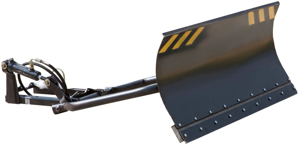

Всем здравствуйте. Теперь тоже имею МТЗ 132. Кое как осилил последние 300 страниц форума (начал изучать со 150 стр.). И после этого зарегистрировался. Так что принимайте в свои ряды, я теперь с Вами. Вместе с трактором приобрел передний отвал (в прайсе он идет как бульдозерное оборудование). В воскресенье, 12.02., буду устанавливать. Также попробую из родного односекционного гидрораспределителя и двухсекционного (идущего в комплекте с передним отвалом) собрать трехсекционный. Кроме того, в ближайшее время планирую сварить задний ковш (перевозить снег, весной навоз по огороду, летом песок для стройки). Ближе к лету хочу попробовать изготовить окучник для картошки (покупать не хочу, поскольку вычитал здесь, что заводской окучник низкий и валяет ботву). Также запланировал приобретение картофелекопалки (понравилась транспортерного типа). Буду по ней еще собирать информацию. А в дальнейшем, после окончания гарантии, можно подумать об увеличении диаметра колес и укорачивании рулевой сошки. Но это так сказать далекие планы, а сейчас надо осваивать трактор, чтобы к весне "мы с ним общались на одном языке и понимали друг-друга с полуслова".

Fis48 написал: Всем здравствуйте. Теперь тоже имею МТЗ 132. ... Вместе с трактором приобрел передний отвал (в прайсе он идет как бульдозерное оборудование). В воскресенье, 12.02., буду устанавливать.
Fis48, поздравляю! Пока бульдозерное не поставлено, можете размеры снять и сюда (или мне в личку) скинуть? Буду весьма благодарен (хочу попробовать самостоятельно сделать подобный).

Frost0ff хорошо сниму размеры лопаты и рамы.

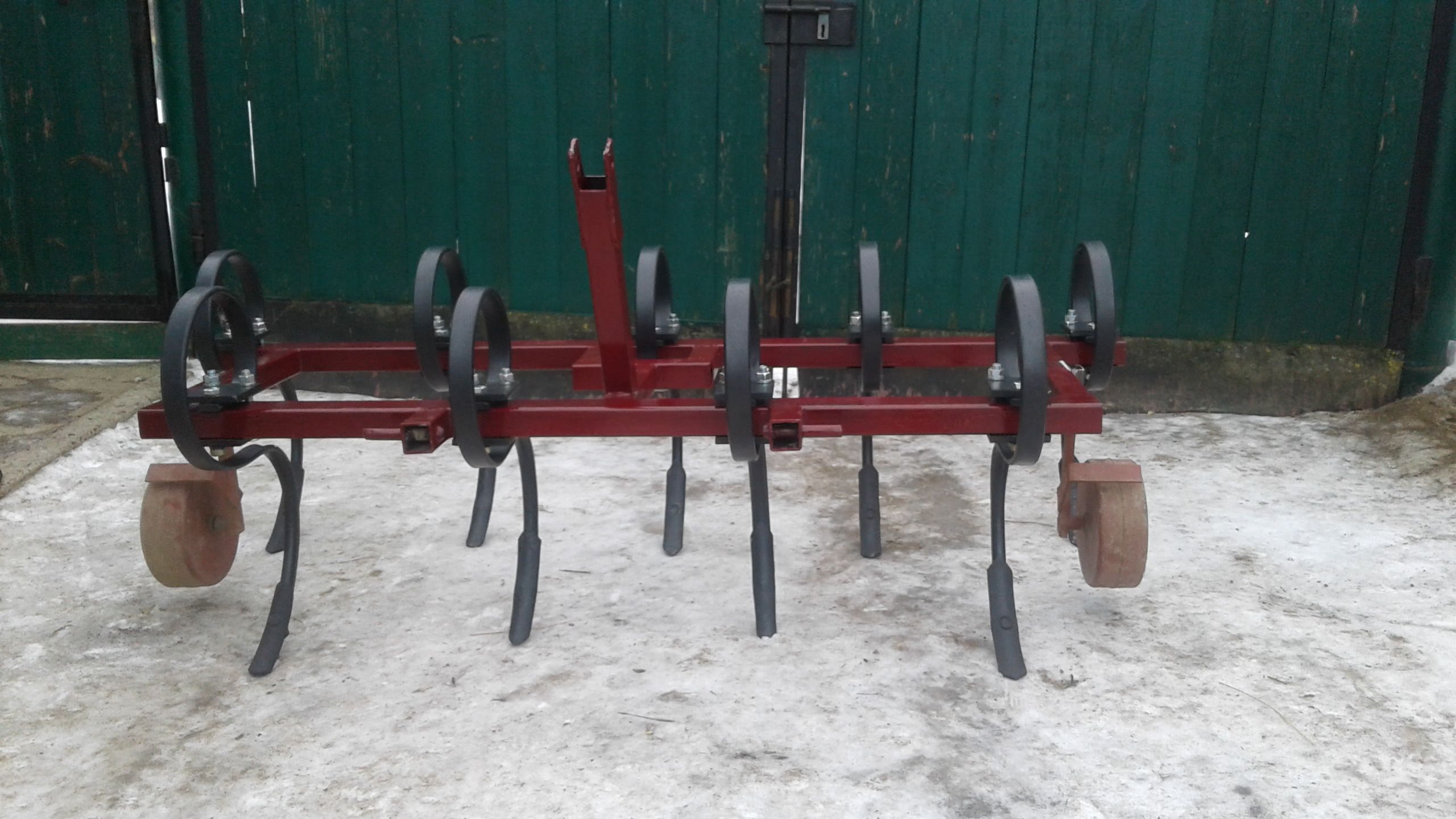

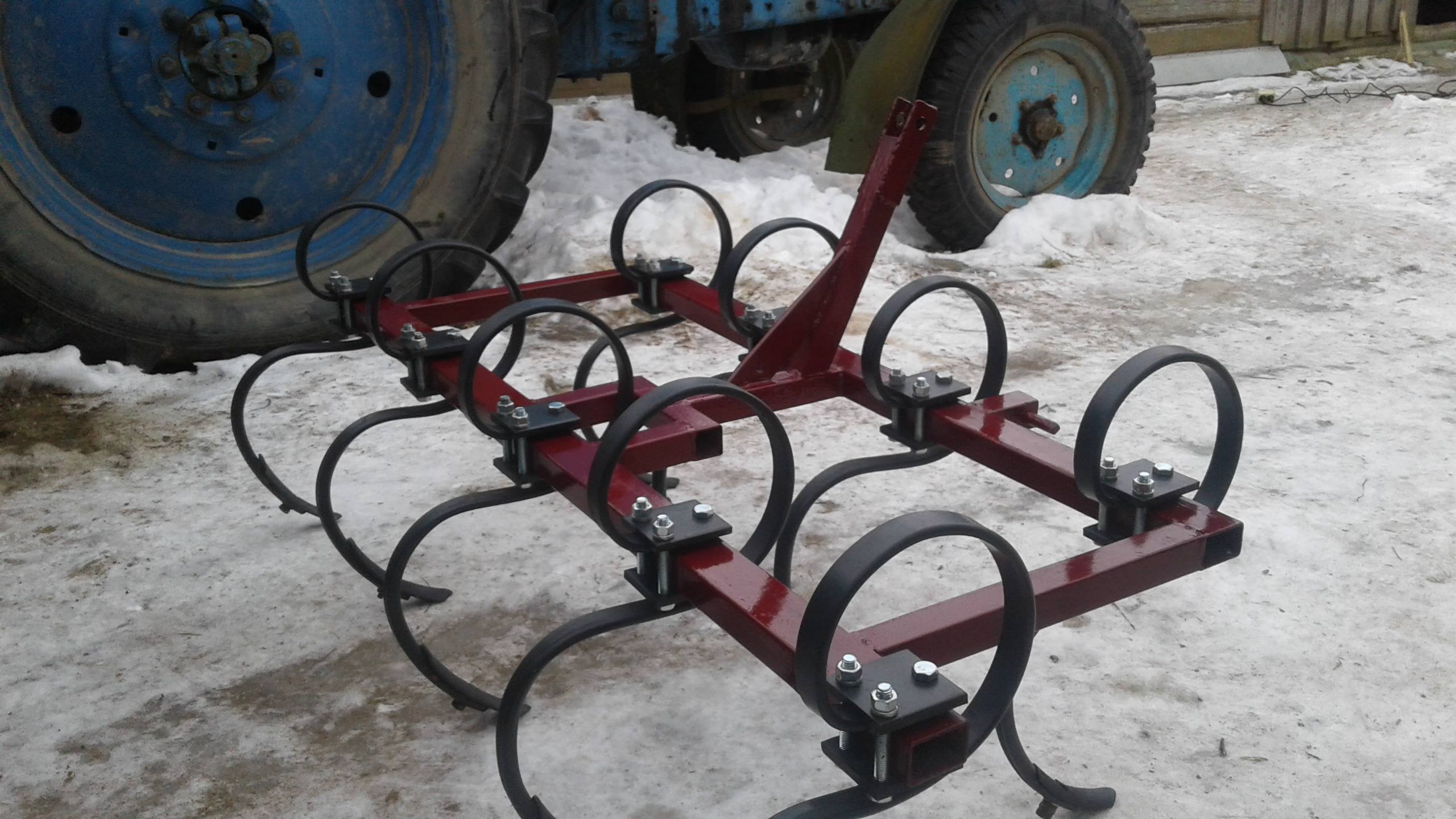

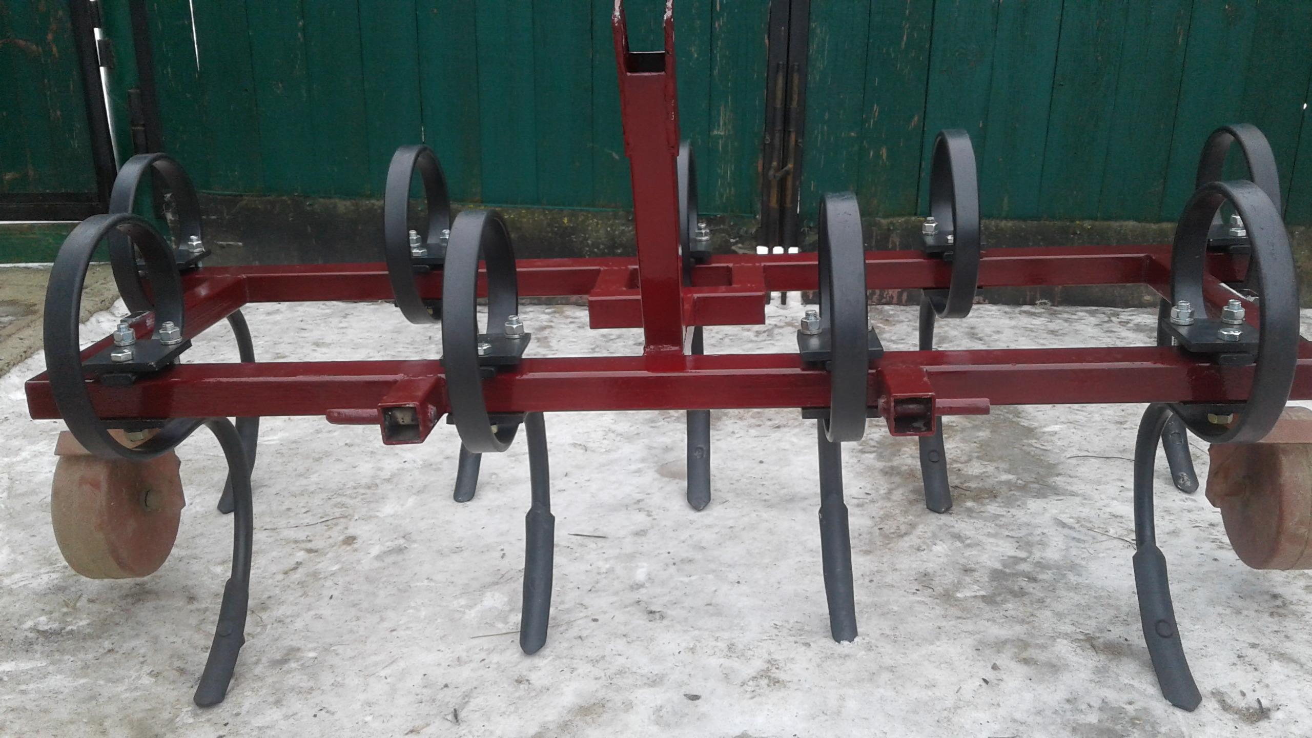

Сегодня доделал свой культиватор.Вот что вышло-
Осталось посмотреть как будут в работе.На колеса отдельно тратиться не стал,взял от окучников.Понадобятся окучники,переставить не долго.

Витун, а где купили для окучника ...пружинные сошники?

Шрайбикус, что в магазине,что по месту нашел.

Витун написал: Сегодня доделал свой культиватор.Вот что вышло-
Витун, красава, моя мечта. Уже и стрелки достал, осталрсь раму сварить , я планировал 4 на 3, мне кажется будет ваш великоват.

11.02.2017 в 18:42:55
pelipenko, заводской на 9-ть лап,у меня на 9-ть.От чего же великоват?Захват чуть шире см.на 10-15,чуть тяжелее будет.И все.
