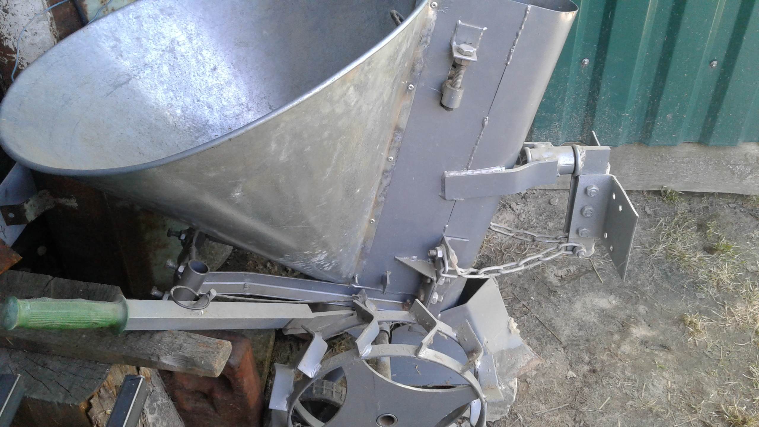

Валерий, поясните, это как, картофелесажалка на базе плуга? В основном под эти цели приспосабливают мотоблочную КС. Проще и не дорого. Кстати доделал на своей КС гребнеобразователь, но не могу вставить фотки. Опять 25. Как было раньше. Поле для написания со спичечный коробок, ни процитировать, ни ответить, ни фото вставить. Только через редактирование. А может это и к лучшему. Меньше негатива.

Валерій написал: Хочу сделать картофелесажалку на базе плуга
Сама идея неплоха. Если я правильно понял: двухкорпусный плуг, первый корпус открывает борозду, второй закрывает, между ними высевающий аппарат. Но! Ширина междурядий получится максимум 50см. Рядки не будут прямолинейными, ширина междурядий не одинаковая. Дальнейшая обработка только лошадью. Aleхandp063 прав, картофелесажалка должна быть отдельным агрегатом.

У меня идет процесс изготовления Картофелесажалки по подобию на сайте Ютуба: "My homomade two row potato planter". Считаю основным достоинством - можно сажать проросший семенной картофель, но работающих -2 чел. (Просьба - писать лаконично, без лирики. Замечание правильное! Некоторые А.... так и рвутся показать свою "эрудицию", но часто не в тему. Тут ,возможно, на форуме есть Герои соц. Труда, Герои Сов.Союза, майоры...полковники... - но они скромно молчат).
27.03.2017 в 14:40:47
Видео не доступно.По крайнер мере я не могу открыть.У меня есть тоже мотоблочная сажалка,но я хочу немного ее переделать.Конкретнее хочу убрать тарелки,усилить раму(хоть на этой сажалке ее практически нет),поставить окучнички,и прицеп на три точки.Но пока не знаю как это сделать.
