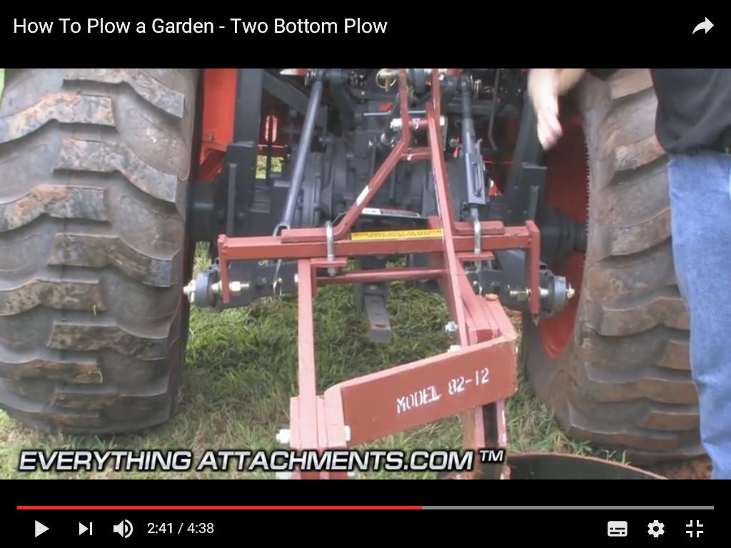

Витун, мне ваш плуг понравился - и конструктивно и как работу работает. А я все только собираюсь да варианты на ютуб смотрю :popcorn Обратил внимание, что за бугром (в том числе и на миники примерно одноклассники нашего) часто устанавливают опорное колесо позади второго корпуса, под углом градусов 50 и идет оно по проделанной этим корпусом борозде, упираясь в стенку, как продолжение полевой доски. Интересно, при более сложной регулировке глубины, насколько это оправдано? Типа так: !#[https://www.youtube.com/watch?v=MZALeeLfAyQ] !#[https://www.youtube.com/watch?v=6OjG9b9GeHQ]
Еще вопрос - стоит ли делать крепление рамы плуга к нижним рычагам уже заведомо с перекосом, вот так:
Очень просто выполнены поперечная регулировка и занос хвоста.
