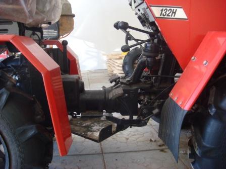

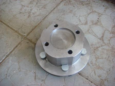

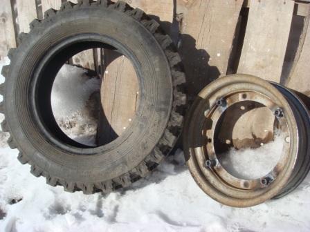

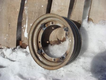

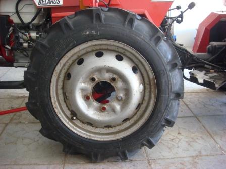

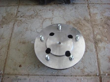

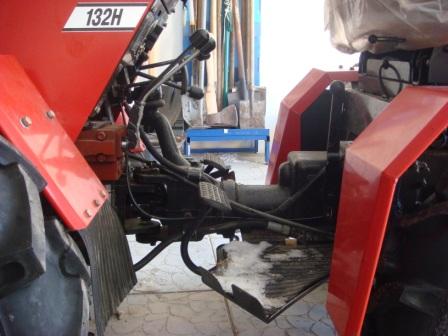

Здравствуйте. Наконец добрался до деревни и смог поработать над колесами. Вот, что получается:

2sokmix А подножки будете снимать? Мешают?

Пока до этого не дошел. Но радиус разворота уменьшится по любому.
