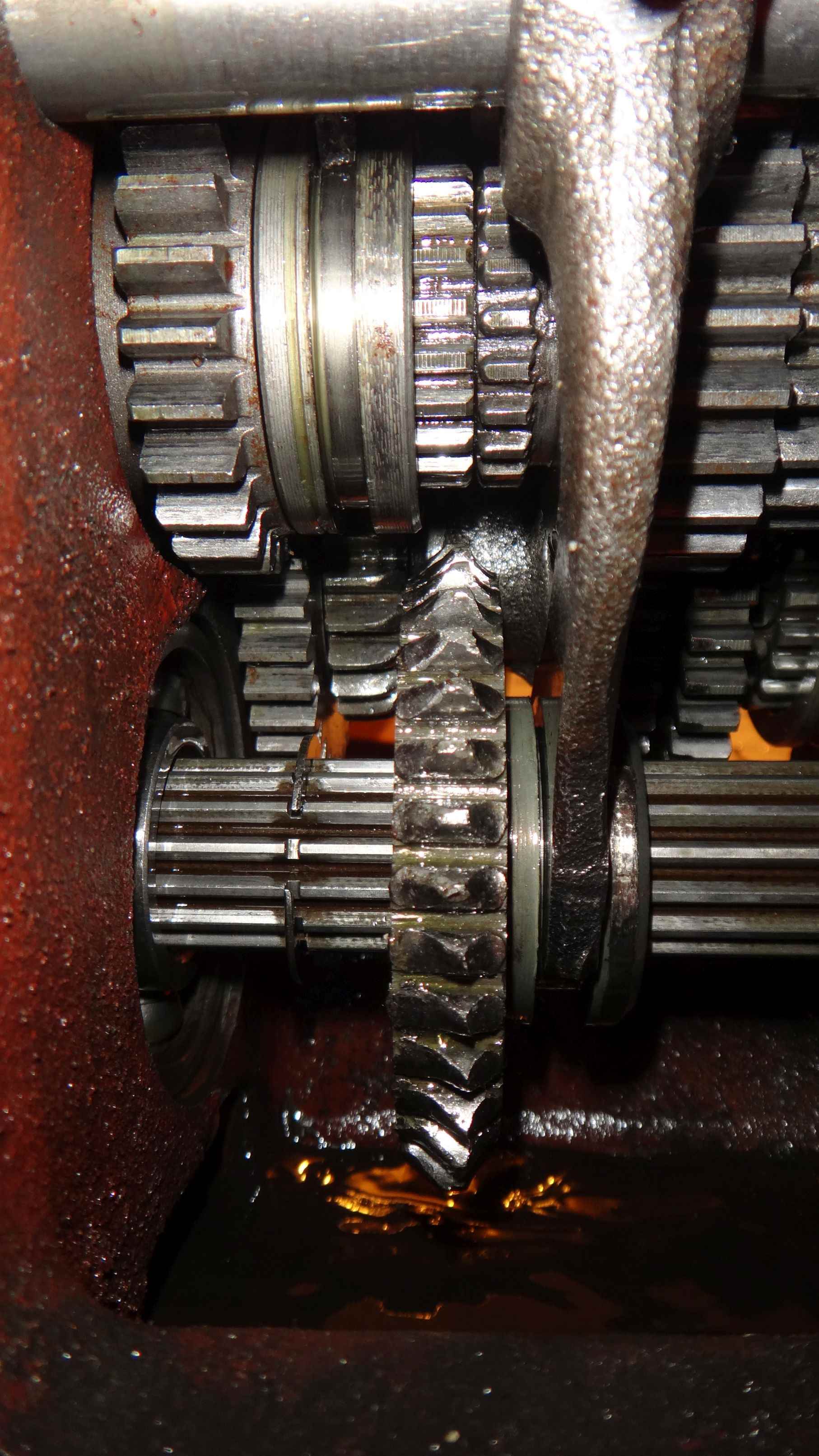

12.05.2017 в 10:50:18
В какую сторону проточка на этой муфте должна смотреть? Когда разбирал соскочила счас не могу сообразить вообще для чего она нужна номер по каталогу 082-1701035 но в каталоге проточка не отображена
12.05.2017 в 11:49:05
Vitold написал: В какую сторону проточка на этой муфте должна смотреть? Когда разбирал соскочила счас не могу сообразить вообще для чего она нужна номер по каталогу 082-1701035 но в каталоге проточка не отображена
Vitold, вот фотка как у меня было.
