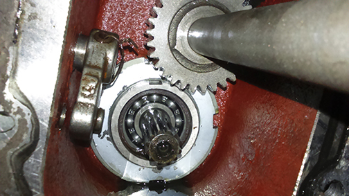

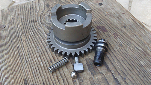

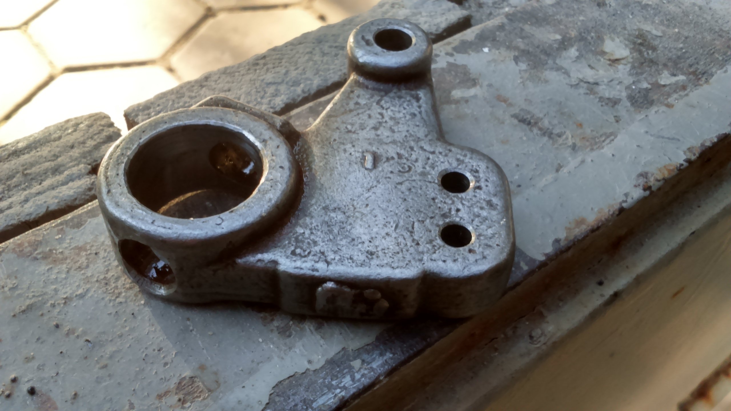

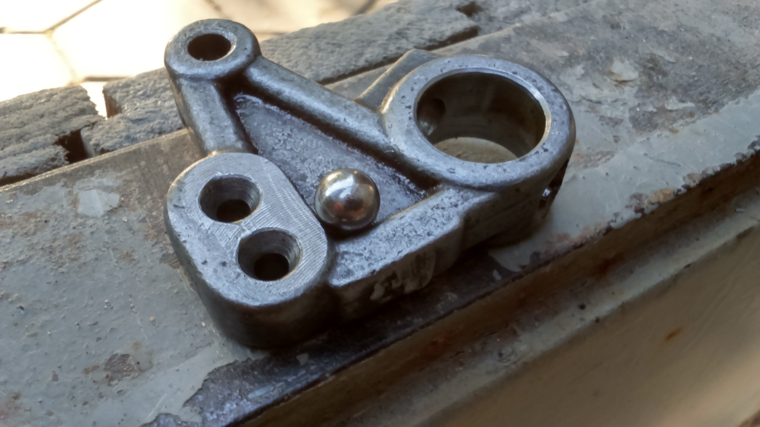

oleg48, Пока еще не долез до фотика. Объясню на примере фото Алекса. Так вот. Болт с шариком упирается не в вал, а в сектор с дырочками. Эта деталь под номером 52 по ссылка. Сектор этот сидит на оси рычага включения заднего моста. На фото Алекса видно. А сектор перемещает ступицу вводя ее в зацепление. Внизу винт (внутри него пружинка). Он упирается в сектор. Сектор на оси (ось выше винта). Выкручивая винт, ослабляете шарик. Если не тянуть рычаг с осью и сектором на себя, по мере откручивания винта, то шарик как раз упадет в картер. Вот и все. А вот как это Вы себе представляли, что шароик упирается в вал? - вот это я себе вообще не представляю.

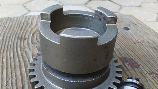

Пофоткал немного и снял видео включения заднего моста. Шарик провалился в задний мост через окошко под ответной части муфты. Проволочкой вытащил.

Еще пару фоток

МТЗ-112ТС, Потом уже вспомнил как устроен фиксатор.Ну да ладно.Аналогичная конструкция на рычаге ВОМ,который возле сиденья справа.Вот только шарик из болта помоему не должен выпадать.Честно говоря точно не помню,но когда устанавливал вторую скорость ВОМ,проблем с выпаданием шарика в картер небыло.В Вашем варианте самый лучший вариант,действительно заварить канавку для шарика и просверлить новое углубление.Как говорится-дешево и сердито,как вариант,можно заклепать,по сварке трудовато будет засверлиться.Кстати обратил внимание,что при перемещении рычага до полного включения муфты,шестерня включения ВОМ тоже входит в полное зацепление.Так что убьете двух зайцев.

oleg48 написал: как вариант,можно заклепать,по сварке трудовато будет засверлиться
В голову еще мысль пришла нарезать резбу в углублении и закрутить туда болтик с шляпкой под патай. Верх шляпки с прорезью под отвертку сточить на ноль и рядом просверлить другое отверстие и углубление под шарик. Подумаю еще. Тут наметить надо будущее углубление и потом смотреть какой вариант подойдет.
oleg48 написал: Кстати обратил внимание,что при перемещении рычага до полного включения муфты,шестерня включения ВОМ тоже входит в полное зацепление.Так что убьете двух зайцев.
Совершенно верно. Тоже на это обратил сразу внимание. :)
