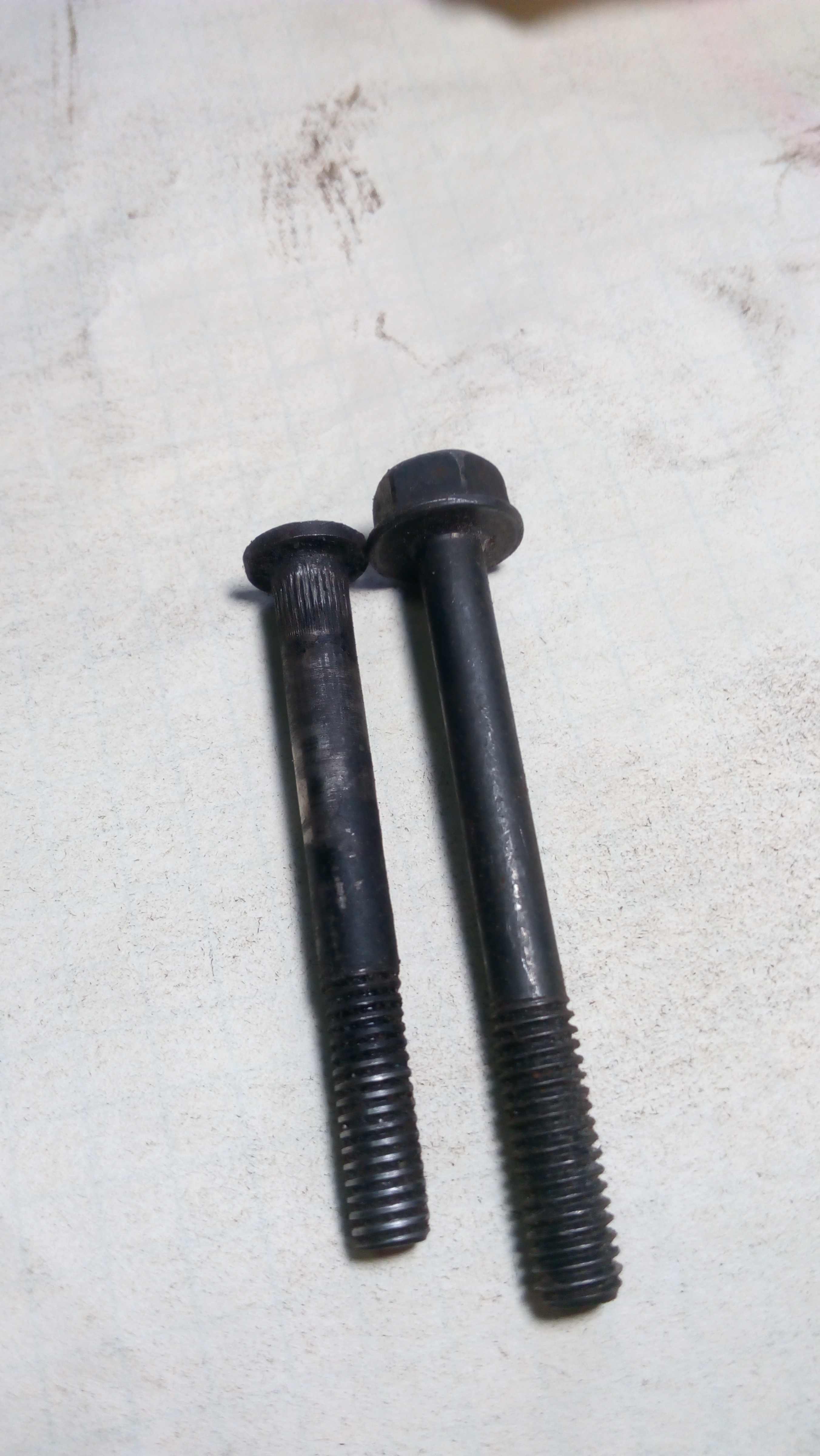

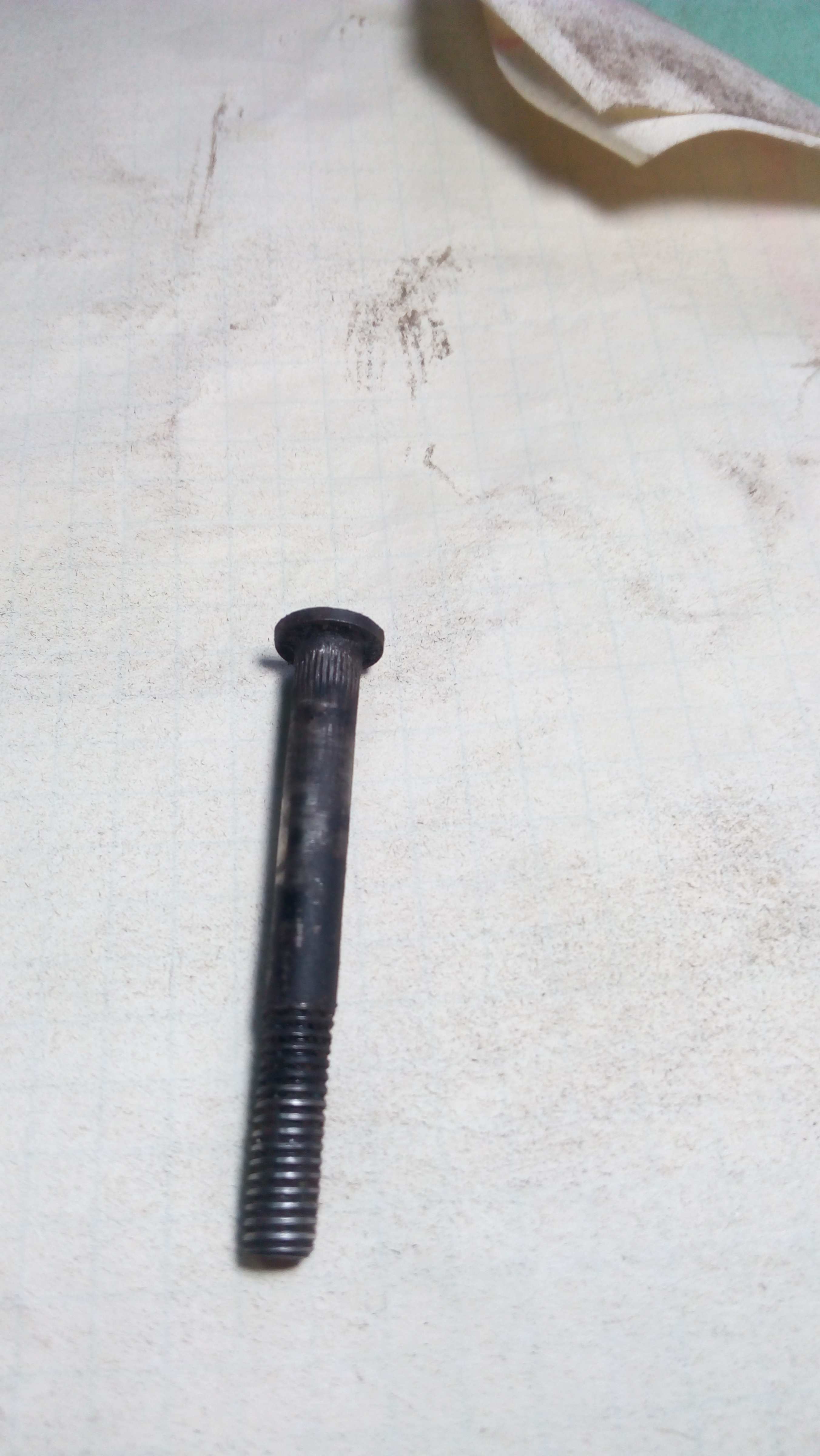

Alex_UssR, это я читал (минимеханик...) еще в прошлый раз от МТЗ-112ТС...там хорошо объяснено...но у меня чуть другая нестандартная ситуация. Вроде понял, что к чему...
14.08.2017 в 09:32:04
oleg48, в сцеплении гайка и винт, который запрессован (их по 5 шт) ..они прошли термообработку, их закалили немного...у меня не шлицы...просто круглый винт диаметром 6,05мм на месте посадки, т.к. снял и посмотрел...Теперь попробую заказать гайку удлиненную...сталь 45 с последующей закалкой HRC35..40 ед. Если,конечно, токарь правильно подберет материал.. Можно заводской вариант оставить и закрутить на 4 оборота, только пружины зажмутся и мало расстояния останется для "выжима". Там есть тонкости.
14.08.2017 в 11:25:04
Шрайбикус, Постараюсь найти болт который заменил и сфотографировать.
14.08.2017 в 11:47:36
Шрайбикус, Вот тот болт,шлиц присутствует
Диаметр возле шляпки 6,2 мм.Сделал замену из вот такого
Тоже каленый,разницу диаметра на посадку компенсировал с помощью припоя.
14.08.2017 в 14:05:49
oleg48, спасибо за фотки, у меня точно без шлицов. Буду решать, какой вариант...Длина то, что надо.
